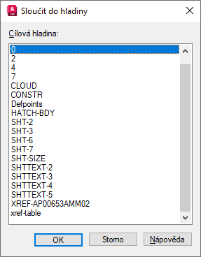

Dialog Sloučit s hladinou
SLUČHL (příkaz) Hledat
Tento dialog určuje hladinu, se kterou se mají sloučit vybrané hladiny. Sloučené hladiny zdědí vlastnosti hladiny vybrané v tomto dialogu.
Tuto operaci lze spustit prostřednictvím místní nabídky ve Správci hladin nebo zadáním příkazu SLUČHL.
Seznam možností
Zobrazí se následující možnosti.
Cílová hladina
Zobrazí abecední seznam hladin, do kterých můžete sloučit zvolené hladiny nebo objekty.
