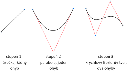

Nastaví globální stupeň při opakovaném sestavení křivky spline.
| Typ: | Celé číslo |
| Uloženo v: | Registr |
| Počáteční hodnota: | 3 |
Platné hodnoty jsou 1 až 11.
Křivka se stupněm 1 je rovná přímka a křivka se stupněm 2 bude mít jeden ohyb. Bezierova křivka má stupeň 3. Vyšší stupně vytvoří složitější křivky, ale vyžadují výpočty.
