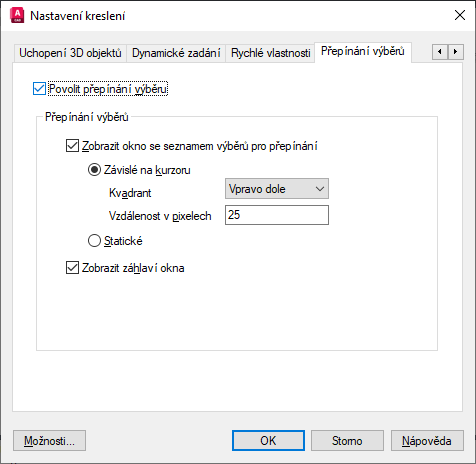

Karta Přepínání výběrů (dialog Nas tavení kreslení)
Změní nastavení pro zobrazení kandidátů výběru na překrývajících se objektech.
VNASTAV (příkaz)
Poznámka: Zobrazená karta Uchopení 3D objektů není dostupná v aplikaci AutoCAD LT.
Přepínání výběru umožňuje vybrat stisknutím kláves Shift+mezerník objekty, které se překrývají. Můžete určit, zda se má zobrazit modrá ikona kurzoru, která označuje překrývající se objekty, a můžete nakonfigurovat nastavení zobrazení seznamu Výběr.
Chcete-li filtrovat typ zobrazených podobjektů (vrcholy, hrany nebo plochy), použijte systémovou proměnnou SUBOBJSELECTIONMODE. (není k dispozici v aplikaci AutoCAD LT).
Seznam možností
Povolit přepínání výběru
Určuje, zda je funkce Přepínání výběru zapnuta. (systémová proměnná SELECTIONCYCLING)
Zobrazit okno se seznamem výběrů pro přepínání
Zobrazí seznam Výběr, ve kterém jsou uvedeny všechny překrývající se objekty, jež lze vybrat v aktuálním umístění výběrového kurzoru.
Závislé na kurzoru
Přesune okno se seznamem vzhledem ke kurzoru.
Kvadrant
Určuje, ve kterém kvadrantu kurzoru bude okno se seznamem umístěno.
Vzdálenost v pixelech
Určuje vzdálenost mezi kurzorem a oknem se seznamem.
Statický
Okno se seznamem se nepřesune s kurzorem a zůstane na stejném místě. Chcete-li změnit umístění okna se seznamem, klikněte na ně a přetáhněte je.
Zobrazit záhlaví okna
Aby se ušetřilo místo na obrazovce, vypne záhlaví seznamu Výběr.
