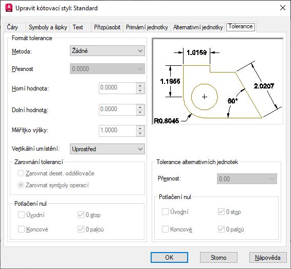

Karta Tolerance (Správce kótovacího stylu)
Řídí zobrazení a formát tolerancí textu kóty.
KÓTYSTYL (příkaz) Hledat: Upravit
Seznam možností
Zobrazí se následující možnosti.
Formát tolerance
Řídí formát tolerancí.
Metoda
Nastaví metodu pro výpočet tolerancí. (systémová proměnná DIMTOL)
  • Žádná: Nepřidá žádnou toleranci. Systémová proměnná DIMTOL je nastavena na 0.
  • Symetrická: Přidá výraz tolerance se znaménky plus nebo mínus, ve kterém se na měření kóty použije jedna hodnota variace. Znaménko plus nebo mínus se uvádí za kótou. Zadejte hodnotu tolerance v poli Horní hodnota. Systémová proměnná DIMTOL je nastavena na 1. Systémová proměnná DIMLIM je nastavena na 0.
  • Odchylka: Přidá výraz tolerance se znaménky plus nebo mínus. Na měření kóty se použijí různé hodnoty variace se znaménky plus a mínus. Hodnotu tolerance zadanou v poli Horní hodnota uvozuje znaménko plus (+) a hodnotu tolerance zadanou v poli Dolní hodnota uvozuje znaménko mínus (-). Systémová proměnná DIMTOL je nastavena na 1. Systémová proměnná DIMLIM je nastavena na 0.
  • Meze: Vytvoří kótu meze. Zobrazí se maximální a minimální hodnota nad sebou. Maximální hodnota je hodnota kótovacího textu plus hodnota zadaná v poli Horní hodnota. Minimální hodnota je hodnota kótovacího textu minus hodnota zadaná v poli Dolní hodnota. Systémová proměnná DIMTOL je nastavena na 0. Systémová proměnná DIMLIM je nastavena na 1.
  • Základní: Vytvoří základní kótu, která zobrazí rámeček kolem celého rozsahu kóty. Vzdálenost mezi textem a rámečkem je uložena jako záporná hodnota v systémové proměnné DIMGAP.
Přesnost
Nastaví počet desetinných míst. (Systémová proměnná DIMTDEC)
Horní hodnota
Nastaví maximální neboli horní hodnotu tolerance. Pokud jako metodu zvolíte Symetricky, bude tato hodnota použita jako tolerance. (Systémová proměnná DIMTP)
Dolní hodnota
Nastaví minimální neboli dolní hodnotu tolerance. (Systémová proměnná DIMTM)
Měřítko výšky
Nastaví aktuální výšku textu tolerancí. Vypočítá se poměr tolerance a hlavní kóty výšky a uloží se do systémové proměnné DIMTFAC.
Vertikální poloha
Řídí zarovnání textu symetrických tolerancí a tolerancí odchylek.
  • Nahoře: Zarovná text tolerance k horní části hlavního textu kóty. Jakmile vyberete tuto možnost, systémová proměnná DIMTOLJ se nastaví na hodnotu 2.
  • Střed: Zarovná text tolerance na střed hlavního textu kóty. Jakmile vyberete tuto možnost, systémová proměnná DIMTOLJ se nastaví na hodnotu 1.
  • Dole: Zarovná text tolerance podle k dolní části hlavního textu kóty. Jakmile vyberete tuto možnost, systémová proměnná DIMTOLJ se nastaví na hodnotu 0.
Zarovnání tolerancí
Řídí zarovnání horních a dolních hodnot tolerancí při seskupení.
Zarovnat desetinné oddělovače
Hodnoty jsou seskupeny podle oddělovačů desetinných míst.
Zarovnat symboly operací
Hodnoty jsou seskupeny podle svých symbolů operací.
Potlačení nul
Řídí potlačení úvodních a koncových nul a stop a palců o hodnotě nula. (systémová proměnná DIMTZIN)
Nastavení potlačení nul má také vliv na převody reálných čísel na řetězce prováděné funkcemi jazyka AutoLISP ® rtos a angtos.
Úvodní
Potlačí úvodní nuly ve všech desítkových kótách. Například z 0.5000 se stane .5000.
Koncové
Potlačí koncové nuly ve všech desítkových kótách. Například z 12.5000 se stane 12.5 a 30.0000 se změní na 30.
0 stop
Potlačí údaj o stopách v kótě ve stopách a palcích, pokud je vzdálenost menší než 1 stopa. Například 0'-6 1/2" se změní na 6 1/2".
0 palců
Potlačí palce v kótách s rozměry ve stopách a palcích v případě, že vzdálenost je celé číslo ve stopách. Například 1'-0" se změní na 1'.
Alternativní jednotky tolerance
Formátuje alternativní jednotky tolerance.
Přesnost
Zobrazí a nastaví počet desetinných míst. (Systémová proměnná DIMALTTD)
Potlačení nul
Řídí potlačení úvodních a koncových nul a stop a palců o hodnotě nula. (Systémová proměnná DIMALTTZ)
Úvodní
Koncové
0 stop
0 palců
Náhled
Zobrazí obrázek kóty, který znázorňuje změny provedené v nastavení kótovacího stylu.
