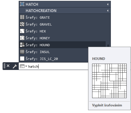

Příklad : Předpokládejme, že chcete vložit šrafovací vzor. Pokud na příkazovém řádku zadáte šrafy a stisknutím klávesy tabulátoru začnete procházet možnosti, seznam návrhů příkazového řádku se rozbalí tak, aby zahrnoval dostupné šrafovací vzory. Další šrafy a gradienty zobrazíte přetažením posuvníku. Můžete zobrazit náhled každé možnosti posunutím kurzoru nad příslušný název.
Vyberte název šrafy a kliknutím do uzavřené oblasti nebo objektu ve výkresu šrafu vložte.
Hledat můžete také pomocí názvu obsahu. Pokud například chcete najít typ šrafování „Hound“, zadejte hound. Kategorie obsahu a název se zobrazí v seznamu návrhů.
Pokud chcete vložit vzor, můžete vybrat název a kliknout dovnitř uzavřené oblasti na kreslicí ploše.
