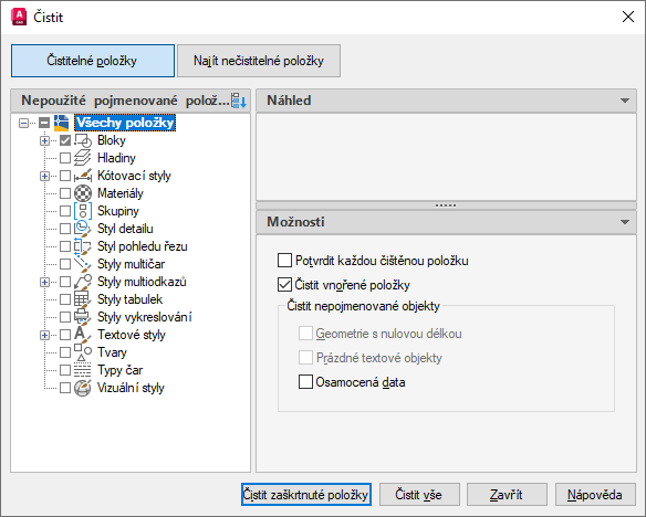

Dva pohledy jsou k dispozici v horní části dialogu Čistit:
Zobrazí seznam položek v aktuálním výkresu, které můžete čistit, v podokně stromového zobrazení na levé straně. Další položky můžete odebrat z výkresu pomocí podokna Čistit nepojmenované objekty na pravé straně dialogu.
Zobrazí seznam pojmenovaných objektů, které nejsou používané v aktuálním výkresu a které jsou čistitelné. Kliknutím na znaménko plus nebo dvojitým kliknutím na typ objektu si můžete zobrazit seznam položek pro kterýkoli typ objektu. Můžete buď vybrat samostatnou položku, nebo všechny položky daného typu objektu.
Zobrazí náhled vybrané položky ve stromovém zobrazení po kliknutí na její název.
Při čištění položky zobrazí dialog Potvrdit čištění.
Odstraní všechny nepoužité pojmenované objekty z výkresu i v případě, že jsou použity nebo odkazovány jinými nepoužitými pojmenovanými objekty.
Odstraní geometrii nulové délky včetně čar, oblouků, kružnic a křivek.
Odstraní textové objekty a objekty víceřádkového textu, které obsahují pouze mezery bez jakéhokoli textu.
Odebere vybrané položky z aktuálního výkresu.
Vyčistí všechny nepoužívané položky.

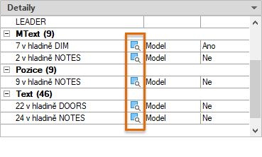

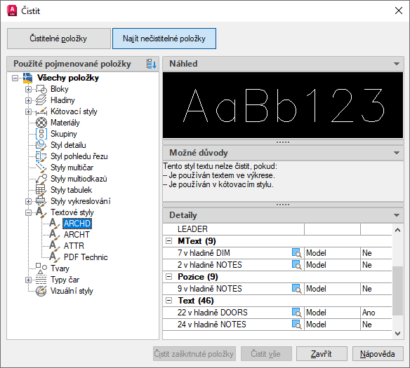

Zobrazí náhled objektů, které není možné čistit, a najde tyto objekty ve výkresu.
Zobrazí seznam pojmenovaných objektů, které se v aktuálním výkresu používají a které nemohou být čištěny.
Většina z těchto objektů jsou aktuálně používané ve výkresu nebo jsou výchozí položky, které není možné odstranit. Pokud vyberete jeden pojmenovaný objekt, zobrazí se informace, proč daný objekt není možné čistit.
Zobrazí informace o tom, proč není možné vybranou položku vyčistit.
