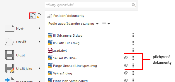

Zobrazení naposledy použitých souborů v seznamu Poslední dokumenty.
Soubory se zobrazí v seznamu Poslední dokumenty; naposledy použitý soubor se ve výchozím nastavení zobrazí na prvním místě.
Soubor lze uchovat v seznamu bez ohledu na soubory uložené později, a to kliknutím na ikonu připínáčku vpravo od názvu souboru. Soubor se zobrazuje na posledním místě seznamu, dokud připnutí nezrušíte.
Rozevírací seznam v horní části seznamu Poslední dokumenty lze použít k řazení nebo seskupení souborů
