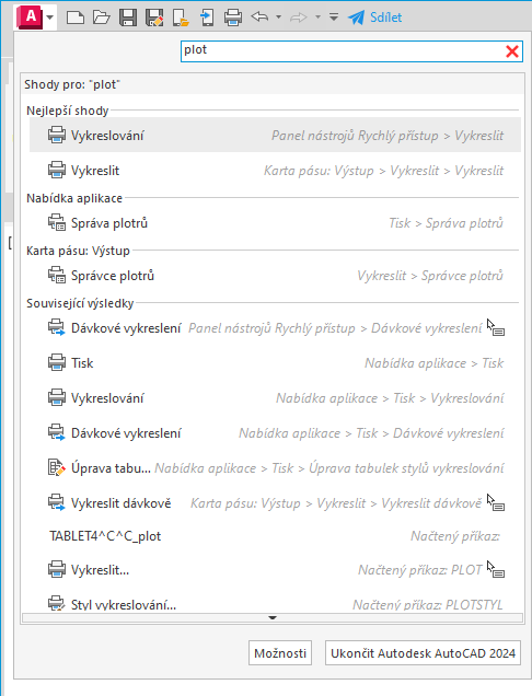

Vyhledávání příkazů v různých umístěních v rozhraní.
V nabídce aplikace
Pole hledání příkazu je zobrazeno v horní části nabídky aplikace. Výsledky hledání mohou zahrnovat příkazy nabídky, základní položky nápovědy a textové řetězce příkazového řádku. Můžete zadat hledaný výraz v libovolném jazyce. Výsledky se vztahují k aktuálnímu pracovnímu prostoru.

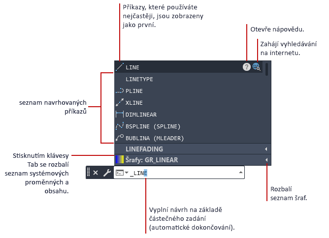

Na příkazovém řádku
Seznam doporučených příkazů se zobrazí, jakmile zadáte několik prvních písmen příkazu buď v příkazovém okně nebo v poli dynamického zadání. Ve výchozím nastavení má seznam následující vlastnosti:
- Nejčastěji používané příkazy začínající zadanými písmeny jsou zobrazeny na začátku seznamu. V průběhu času se pořadí priorit seznamu mění, aby odrážel příkazy, které používáte nejčastěji.
- Pokud neustále při zadávání děláte chybu a poté zvolíte nějaký příkaz, seznam návrhů se změní tak, aby se tento příkaz zobrazil pokaždé, když ho zadáte s touto chybou.
- Seznamu návrhů obsahuje příkazy, které obsahují vámi zadaná písmena, spolu s příkazy, které začínají těmito písmeny.
Stiskem klávesy Tab přejdete na seznam systémových proměnných. Klikněte do panelu hledání a vyhledejte na webu informace o zadaném příkazu.
Možnosti změn zobrazení seznamu návrhů jsou dostupné kliknutím na tlačítko Vlastní
Nastavení vstupu vlevo od příkazového okna.
