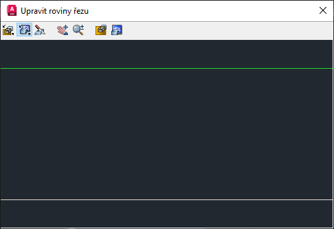

Okno Upravit roviny řezu
3DOŘEŽ (příkaz) Hledat
Po provedení změn a zavření okna můžete pohled otáčet, abyste viděli vnitřní konstrukci 3D objektů, když procházejí rovinami řezu.
Seznam možností
Následující možnosti jsou k dispozici na panelu nástrojů okna nebo v místní nabídce.
Upravit přední oříznutí
Upraví pouze přední rovinu oříznutí. Pomocí čáry v dolní části okna lze upravit přední rovinu oříznutí. Pokud je volba Přední oříznutí ano zaškrtnutá, můžete při pohybu rovinou oříznutí nahoru či dolů řez přímo sledovat ve 3D pohledu.
Upravit zadní oříznutí
Upraví pouze zadní rovinu oříznutí. Pomocí čáry v horní části okna lze upravit zadní rovinu oříznutí. Pokud je volba Zadní oříznutí ano zaškrtnutá, můžete při pohybu rovinou oříznutí nahoru či dolů řez přímo sledovat ve 3D pohledu.
Odříznout
Způsobí, že se přední a zadní roviny oříznutí přesunou společně, takže se zobrazí „odříznutí“ objektů v pohledu 3D orbit. Nastavte přední a zadní rovinu oříznutí a vyberte volbu Odříznout. Následně můžete pohybovat přední a zadní rovinou oříznutí současně jako jedním celkem.
Pp
Zobrazí kurzor posunu ve tvaru ruky, jehož pomocí lze rovinu oříznutí posouvat. Podržte výběrové tlačítko a táhněte kurzor v libovolném směru. Kurzor zůstane aktivní do stisku dalšího tlačítka.
Zoom
Zobrazuje zoomovací kurzor neboli lupu, pomocí které můžete rovinu oříznutí zvětšit nebo zmenšit. Chcete-li obrázek zvětšit, podržte stisknuté výběrové tlačítko a přetáhněte kurzor směrem k horní straně okna Upravit roviny řezu. Chcete-li obrázek zmenšit, podržte stisknuté výběrové tlačítko a přetáhněte kurzor směrem k dolní straně okna.
Přední oříznutí zapnuto/vypnuto
Zapíná a vypíná přední rovinu oříznutí. Zaškrtnutí indikuje použití přední roviny oříznutí. Výsledek oříznutí můžete vidět při pohybu čarou, která upravuje přední rovinu oříznutí. Opakovaným výběrem této možnosti vypnete přední rovinu oříznutí a zrušíte zaškrtnutí.
Zadní oříznutí zapnuto/vypnuto
Zapíná a vypíná zadní rovinu oříznutí. Zaškrtnutí indikuje použití zadní roviny oříznutí. Výsledek oříznutí můžete vidět při pohybu čarou, která upravuje zadní rovinu oříznutí. Opakovaným výběrem této možnosti vypnete zadní rovinu oříznutí a zrušíte zaškrtnutí.
Výchozí
(Pouze místní nabídka) Nastaví velikost okna a roviny oříznutí podle hranic výkresu.
