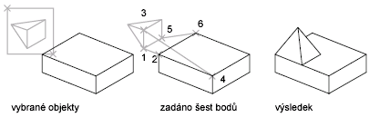

Pokud zvolíte tři páry bodů, mohou se vybrané objekty ve 3D přesouvat a otáčet a srovnat se tak s cílovými objekty.
Objekty se přesunou ze zdrojového bodu (1) do cílového bodu (2).
Zdrojový objekt se natočí (1, 3) tak, aby byl zarovnaný s cílovým objektem (2, 4).
Zdrojový objekt se potom znovu natočí (3, 5) tak, aby byl zarovnaný s cílovým objektem (4, 6).
