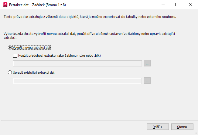

Začátek
Spustí proces extrakce dat. Možnosti zahrnují vytvoření nové extrakce dat pomocí šablony nebo úpravu existující extrakce dat.
Vytvořit novou extrakci dat
Vytvoří novou extrakci dat a uloží ji do souboru DXE. Můžete také určit soubor předchozí extrakce (DXE nebo BLK), který chcete použít jako šablonu.
Použít předchozí extrakci jako šablonu
Použije nastavení uložené v souboru extrakce dat (DXE) nebo v souboru šablony extrakce atributu (BLK). Jak procházíte průvodcem, každá stránka souboru šablony je již předvyplněna nastavením. Tato nastavení můžete změnit. Klikněte na tlačítko [...] pro výběr souboru v dialogu standardního výběru souboru.
Upravit existující extrakci dat
Umožňuje upravit existující soubor extrakce dat (DXE). Klikněte na tlačítko [...] pro výběr souboru extrakce dat v dialogu standardního výběru souboru.

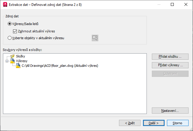

Definovat zdroj dat
Určuje soubory výkresů včetně složek, ze kterých se mají data extrahovat. Umožňuje vybrat objekty v aktuálním výkresu, z něhož se mají extrahovat informace.
Zdroj dat
Výkresy/sada listů
Zpřístupní tlačítka Přidat složku a Přidat výkresy pro zadání výkresů a složek, které se mají extrahovat. Výkresy a složky pro extrakci jsou uvedeny v pohledu Soubory výkresu.
Zahrnout aktuální výkres
Zahrne do extrakce dat aktuální výkres. Jestliže jsou pro extrakci vybrány další výkresy, může být aktuální výkres prázdný a nemusí obsahovat žádné objekty.
Vyberte objekty v aktuálním výkresu
Zpřístupní tlačítko Vyberte objekty v aktuálním výkresu, aby bylo možné vybrat objekty pro extrakci dat.
Tlačítko Vybrat objekty
Dočasně ukončí průvodce, abyste mohli vybrat objekty a bloky v aktuálním výkresu.
Soubory výkresů a složky
Zobrazuje seznam vybraných souborů výkresů nebo složek. Zaškrtnuté složky jsou zahrnuty do extrakce.
Přidat složku
Zobrazuje dialog Přidat složku, ve kterém můžete určit složky, jež mají být zahrnuty do extrakce dat.
Přidat výkresy
Zobrazuje dialog standardního výběru souboru, ve kterém můžete určit výkresy, jež mají být zahrnuty do extrakce dat.
Odstranit
Odstraní zaškrtnuté výkresy nebo složky uvedené v seznamu Soubory a složky výkresů z extrakce dat.
Nastavení
Zobrazuje dialog Extrakce dat – Další nastavení, kde můžete zadat nastavení extrakce dat.
Místní nabídka Složky
Místní nabídku pro složky (a výkresy obsažené ve vybrané složce) můžete zobrazovat až poté, co složku explititně přidáte pomocí tlačítka Přidat složku.
Upravit nastavení složky
Zobrazuje dialog Přidat možnosti složky, v němž můžete určit složky, které mají být použity pro extrakci dat. U výkresů ve vybraných složkách jsou sledovány změny dat.
Odstranit
Odstraní vybranou složku.
Vybrat vše
Vybere všechny výkresy vypsané pod vybranou složkou.
Zrušit vše
Smaže všechny výkresy vypsané pod vybranou složkou.
Převrátit výběr
Převrátí aktuálně vybrané položky pod vybranou složkou.

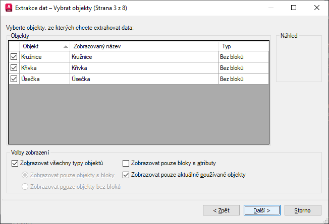

Výběr objektů
Určuje typy objektů (bloky a objekty bez bloků) a informace o výkresu, které mají být extrahovány.
Ve výchozím nastavení jsou platné objekty zaškrtnuty. Objekty, které ve vybraném výkresu neexistují, nejsou zaškrtnuty. Pro seřazení sloupce v opačném pořadí klikněte na jeho záhlaví. Velikost sloupců lze změnit. Data vlastností ze zaškrtnutých objektů jsou zobrazena na straně Vybrat vlastnosti.
Objekty
Objekt
Zobrazí jednotlivé objekty podle jejich názvů. Bloky jsou zobrazeny podle názvu bloku. Objekty bez bloků jsou zobrazeny podle názvu objektu.
Název pro zobrazení
Poskytuje prostor pro zadání volitelného alternativního názvu objektu, který se bude zobrazovat v extrahovaných informacích. Vyberte název pro zobrazení, klikněte pravým tlačítkem do seznamu a klikněte na položku Úpravy názvu pro zobrazení.
Typ
Zobrazuje, zda je objekt blok nebo objekt bez bloku.
Náhled
Zobrazuje náhled zaškrtnutého bloku v pohledu Seznam objektů.
Možnosti zobrazení
Zobrazovat všechny typy objektů
Zobrazuje seznam všech typů objektů (bloků a objektů bez bloků) v pohledu Seznam objektů. Tato volba je implicitně zapnutá.
Zobrazovat pouze objekty s bloky
Zobrazuje pouze objekty s bloky v pohledu Seznam objektů.
Zobrazovat pouze objekty bez bloků
V pohledu Seznam objektů zobrazuje pouze objekty bez bloků.
Zobrazovat pouze bloky s atributy
V pohledu Seznam objektů zobrazuje pouze bloky, které obsahují atributy. Dynamické bloky se vypíší tehdy, pokud mají určeny speciální vlastnosti (například akce a parametry).
Zobrazovat pouze aktuálně používané objekty
V pohledu Seznam objektů zobrazuje objekty, které existují ve vybraných výkresech.

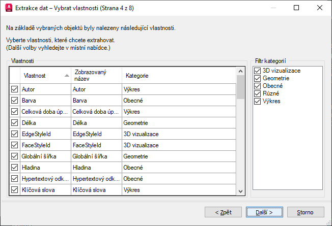

Vybrat vlastnosti
Řídí vlastnosti objektů, bloků a výkresů, které se mají extrahovat.
Jednotlivé řádky zobrazují název vlastnosti, její název pro zobrazení a kategorii.
Klikněte pravým tlačítkem na záhlaví sloupce a použijte možnosti v místní nabídce k zaškrtnutí všech položek nebo zrušení zaškrtnutí všech položek, převrácení výběrové množiny nebo k úpravě názvu pro zobrazení. Pro seřazení sloupce v opačném pořadí klikněte na jeho záhlaví. Velikost sloupců lze změnit.
Vlastnosti
Vlastnost
Zobrazuje vlastnosti u objektů vybraných na straně Vybrat objekty. Seznam vlastností je filtrován podle vybraných kategorií filtrů. Vlastnosti jsou stejné jako vlastnosti uvedené na paletě Vlastnosti.
Název pro zobrazení
Poskytuje prostor pro zadání volitelného alternativního názvu vlastnosti, který se bude zobrazovat v extrahovaných informacích. Vyberte název vlastnosti pro zobrazení, klikněte pravým tlačítkem do seznamu a klikněte na položku Úpravy názvu pro zobrazení.
Kategorie
Zobrazuje kategorii jednotlivých vlastností. Kategorie Obecné například označuje běžné vlastnosti objektů, například barva nebo hladina. Atribut označuje uživatelské atributy. Dynamické označuje uživatelské údaje o vlastnosti pro dynamické bloky. Kategorie jsou stejné jako kategorie uvedené na paletě Vlastnosti.
Filtr kategorií
Seznam kategorií vlastností
Zobrazuje seznam kategorií, které jsou extrahovány ze seznamu vlastností. Nezaškrtnuté kategorie filtrují seznam Vlastnosti. Mezi kategorie patří 3D vizualizace, Atribut, Výkres, Dynamický blok, Obecné, Geometrie, Různé, Vzor, Tabulka a Text.

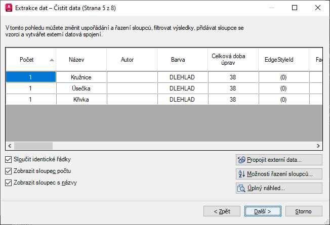

Upřesnit data
Upravuje strukturu tabulky extrakce dat. Můžete změnit pořadí a uspořádání sloupců, filtrovat výsledky, přidat sloupce se vzorci a řádky zápatí nebo vytvořit propojení s daty v tabulce aplikace Microsoft Excel.
Pohled Datová mřížka
Sloupce
Zobrazuje vlastnosti ve formátu sloupců tak, jak byly zadány na stránce Vybrat vlastnosti. Po kliknutí pravým tlačítkem myši na záhlaví sloupce se zobrazí místní nabídka možností. Ve výchozím nastavení jsou zobrazeny sloupce Počet a Název. U sloupců s vloženými vzorci a sloupců extrahovaných z tabulky aplikace Microsoft Excel se v záhlaví sloupců zobrazí ikony.
Sloučit identické řádky
V tabulce seskupí identické záznamy podle řádku. Aktualizuje výsledkový sloupec pomocí součtu všech agregovaných objektů.
Zobrazit sloupec počtu
Zobrazí v mřížce výsledkový sloupec.
Zobrazit sloupec s názvy
Zobrazí v mřížce sloupec s názvy.
Propojit externí data

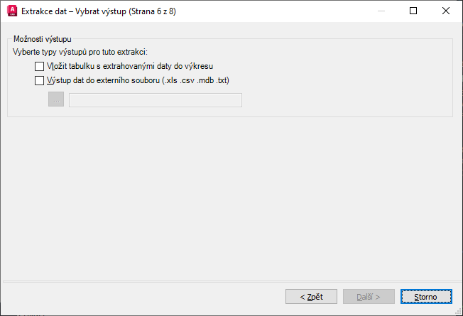

Vybrat výstup
Určuje typ výstupu, do kterého mají být data extrahována.
Možnosti výstupu
Vložit tabulku s extrahovanými daty do výkresu
Vytvoří tabulku, která se naplní extrahovanými daty. Po kliknutí na tlačítko Dokončit na straně Dokončit se zobrazí výzva ke vložení tabulky do aktuálního výkresu.
Výstup dat do externího souboru
Vytvoří soubor extrakce dat. Klikněte na tlačítko [...] pro výběr formátu souboru v dialogu standardního výběru souboru. Dostupné formáty souborů jsou formáty aplikace Microsoft Excel (XLS), text oddělený čárkou (CSV), aplikace Microsoft Access (MDB) a text oddělený tabulátorem (TXT). Po kliknutí na tlačítko Dokončit na straně Dokončit se vytvoří externí soubor.
Maximální počet sloupců, které lze exportovat do souboru XLS a MDB, je 255.

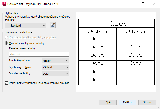

Aktuální styl tabulky
Řídí vzhled tabulky extrakce dat. Tato stránka se zobrazí pouze tehdy, když vyberete Tabulku aplikace AutoCAD na stránce Vybrat výstup.
Vyberte styl tabulky, který chcete použít pro vloženou tabulku
Určuje styl tabulky. Kliknutím na tlačítko Styl tabulky zobrazte dialog Aktuální styl tabulky nebo vyberte styl tabulky z rozevíracího seznamu, který je definován ve výkresu.
Formátování a struktura
Použít styl tabulky pro řádky s popisky
Vytvoří tabulku extrakce dat pomocí sady horních řádků, které obsahují popisové buňky, a dolní sady řádků s popisky, které obsahují buňky záhlaví a zápatí. Extrahovaná data jsou vložena mezi horní a dolní řádek s popisky. Tato možnost je k dispozici, pouze pokud vybraný styl tabulky obsahuje tabulku šablony.
Manuální konfigurace tabulky
Umožňuje ruční zadávání názvu a určení stylu názvu, záhlaví a datových buněk.
Zadat název tabulky
Určuje název tabulky. Tento řádek se při aktualizaci tabulky nepřepíše. Standardní styl tabulky STANDARD obsahuje řádek pro název. Pokud vybraný styl tabulky neobsahuje řádek pro název, tato volba není k dispozici.
Styl buňky názvu
Určuje styl pro buňku názvu. Klikněte na rozevírací seznam a vyberte styl buňky názvu definovaný ve vybraném stylu tabulky.
Styl buňky záhlaví
Určuje styl řádku zápatí. Klikněte na rozevírací seznam a vyberte styl buňky definovaný ve vybraném stylu tabulky.
Styl datové buňky
Určuje styl datových buněk. Klikněte na rozevírací seznam a vyberte styl buňky definovaný ve vybraném stylu tabulky.
Použít názvy vlastností jako další záhlaví sloupce
Zahrne záhlaví sloupců a použije název pro zobrazení jako řádek záhlaví.
Zobrazit náhled
Zobrazí náhled uspořádání tabulky. Pokud styl tabulky neobsahuje řádek pro název nebo záhlaví, název nebo záhlaví se nezobrazí.

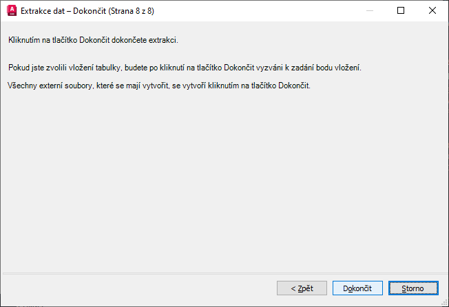

Dokončit
Dokončí proces extrakce dat vlastností objektů zadaných v průvodci a vytvoří typ výstupu, který jste zadali na stránce Vybrat výstup. Pokud jste v dialogu Propojit externí data definovali propojení dat a shodu sloupců s listem aplikace Excel, budou extrahována také data v listu.
Pokud jste na stránce Vybrat výstup vybrali možnost Vložit tabulku s extrahovanými daty do výkresu, zobrazí se po kliknutí na tlačítko Dokončit výzva k vložení tabulky do výkresu.
Pokud je vybrána volba Výstup dat do externího souboru, jsou extrahovaná data uložena do zadaného typu souboru.
