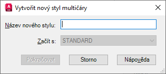

Umožňuje zadat název pro nový styl multičáry a určí multičáru, ze které má nová multičára začít.
MČSTYL (příkaz) Hledat:
Zobrazí se následující možnosti.
Umožňuje zadat název pro nový styl multičáry. Prvky a vlastnosti multičáry nejsou k dispozici, dokud nezadáte název a nekliknete na tlačítko Pokračovat.
Určí styl křivky, ze které má nová křivka začít. Pro úsporu času se doporučuje vybrat styl podobný stylu, který chcete vytvořit.
Zobrazí dialog Nový styl multičáry.
