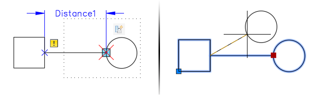

Slouží k otáčení, posunutí a protažení objektů v zadaném úhlu a o zadanou vzdálenost.
Akci polárního protažení lze použít pouze na polární parametr. Podobně jako u protažení budou vybrané objekty při použití této akce protaženy. Polární protažení však také umožňuje protáhnout objekty v libovolném úhlu.
