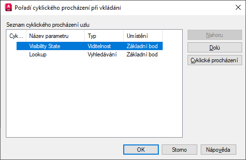

Dialog Pořadí cyklického procházení při vkládání
Určuje pořadí cyklického procházení uzlů, které by mohly být použity jako body vložení reference dynamického bloku.
POŘCYKLPROCHBLOK (příkaz)
Poznámka: Příkaz POŘCYKLPROCHBLOK je dostupný pouze v nástroji Editor bloků.
Při vkládání reference dynamického bloku do výkresu můžete pomocí klávesy Ctrl cyklicky procházet uzly, u kterých je v definici bloku zapnuto cyklické procházení. Vybraný uzel se použije jako bod vložení reference bloku.
Zobrazí se následující možnosti.
Seznam cyklického procházení uzlu
Vypíše seznam uzlů v definici dynamického bloku. Zaškrtávací políčko ve sloupci cyklického procházení označuje zapnuté cyklické procházení uzlu.
Nahoru
Přesune vybraný uzel v rámci cyklického procházení reference dynamického bloku směrem nahoru.
Dolů
Přesune vybraný uzel v rámci cyklického procházení reference dynamického bloku směrem dolů.
Cyklické procházení
Vypne nebo zapne cyklické procházení vybraného uzlu. Zaškrtávací políčko ve sloupci cyklického procházení označuje zapnuté cyklické procházení uzlu.
