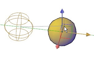

Objekty lze volně posunovat přetažením mimo manipulátor nebo lze zadat osu či rovinu, podle které chcete pohyb omezit.

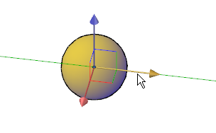

Pomocí manipulátoru 3D posunu lze omezit posun na jednu osu. Při přesunutí kurzoru na úchyt osy na manipulátoru se zobrazí vektor zarovnaný s osou a barva vybrané osy se změní na žlutou. Klikněte na úchyt osy.
Při tažení kurzoru bude pohyb vybraných objektů a podobjektů omezen podle zvýrazněné osy. Délku posunu od referenčního bodu můžete určit kliknutím nebo zadáním hodnoty. Pokud zadáte hodnotu, směr posunu objektu následuje směr pohybu kurzoru.

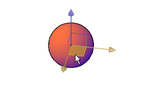

Pomocí manipulátoru 3D posunu lze omezit posun na jednu rovinu. Každá rovina je určována obdélníkem, který vychází z daných úchytů osy. Rovinu posunu lze určit přesunutím kurzoru nad obdélník. Až se barva obdélníku změní na žlutou, klikněte na něj.
Nyní se budou vybrané objekty a podobjekty při tažení kurzorem posunovat pouze podél zvýrazněné roviny. Vzdálenost posunu od referenčního bodu lze určit kliknutím nebo zadáním hodnoty.
