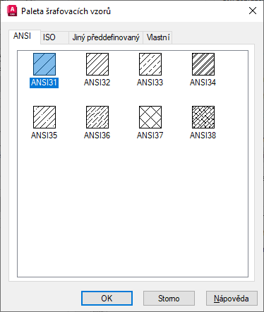

Zobrazuje vzory na čtyřech kartách s obrázky v abecedním pořadí. Kliknutím na obraz vyberte vzor a stiskněte tlačítko OK.
Zobrazí se následující možnosti.
Zobrazí všechny vzory ANSI dodané s programem.
Zobrazí všechny vzory ISO dodané s programem.
Zobrazí všechny ostatní vzory než ANSI a ISO dodané s programem.
Zobrazí seznam vlastních souborů PAT, které jste přidali do vyhledávací cesty podpůrných souborů programu.
Zobrazuje náhled vybraných vlastních šraf.
