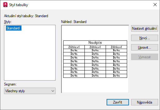

Dialog Styl tabulky
TABSTYL (příkaz) Hledat
Seznam možností
Zobrazí se následující možnosti.
Aktuální styl tabulky
Zobrazuje název stylu tabulky, který je použit na vytvořené tabulky.
Styly
Zobrazuje seznam stylů tabulky. Aktuální styl je zvýrazněn.
Seznam
Řídí obsah seznamu Styly.
Náhled
Zobrazuje náhled stylu vybraného v seznamu Styly.
Aktuální
Nastaví styl tabulky vybraný v seznamu Styly jako aktuální styl. Nové tabulky používají tento styl tabulky.
Nový
Zobrazí dialog Vytvořit nový styl tabulky, kde je možné definovat nové styly tabulek.
Modifikace
Zobrazí dialog Upravit styl tabulky, ve kterém můžete upravit existující styly tabulky.
Vymazat
Vymaže styl tabulky vybraný v seznamu Styly. Styl použitý ve výkresu nelze vymazat.
