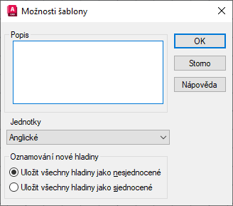

Poté, co určíte typ souboru jako *.dwt, zadáte název souboru šablony a klikněte na tlačítko Uložit, se zobrazí dialog Možnosti šablony.
Seznam možností
Zobrazí se následující možnosti.
Popis
Určuje popis pro šablonu výkresu. Tento popis se zobrazí, jestliže vyberete šablonu v dialogu Při spuštění nebo v dialogu Vytvořit nový výkres.
Jednotky
Určuje, zda šablona výkresu používá anglické nebo metrické jednotky.
Oznámování nové hladiny
Uložit všechny hladiny jako nesjednocené
Uloží soubor šablony s hladinami nastavenými jako nesjednocené, což znamená, že základna hladiny nebude vytvořena.
Další informace o nesjednocených hladinách najdete v části Sjednocení nových hladin.
Uložit všechny hladiny jako sjednocené
Uloží soubor šablony s hladinami nastavenými jako sjednocené, což povede k vytvoření základny hladiny.
