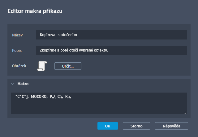

Editor maker příkazů (paleta Makra příkazů)
Upraví uložená makra příkazů.
MAKRAPŘÍKAZŮ (příkaz) Hledat
Vlastnosti uloženého makra příkazu je možné upravit.
Poznámka: Makra příkazů jsou uložena v souboru commandmacros.cuix a je také možné je upravit pomocí editoru Upravit uživatelské rozhraní.
Tip: Zatímco makra příkazů je možné použít na kartě Uloženo na paletě Makra příkazů nebo na kartě Automatizace na pásu karet, je také možné je přidávat a používat z jiných prvků uživatelského rozhraní díky editoru Upravit uživatelské rozhraní.
Seznam možností
Zobrazí se následující možnosti.
Název
Určuje název příkazu.
Název se používá jako titulek makra příkazu na kartě Uloženo na paletě Makra příkazů nebo u tlačítka při přidání na kartu Automatizace na pásu karet.
Popis
Určuje popis makra příkazu.
Popis se zobrazí v popisku nástroje, když je ukazatel myši nad makrem příkazu na kartě Uloženo na paletě Makra příkazů nebo na kartě Automatizace na pásu karet.
Obrázek
Zobrazí obrázek přiřazený k makru příkazu.
Obrázek slouží k identifikaci makra příkazu na kartě Uloženo na paletě Makra příkazů nebo na kartě Automatizace na pásu karet.
Makro
Určuje řetězec makra pro makro příkazu.
Poznámka: Informace o řetězcích maker naleznete v části Informace o řetězcích maker příkazů.
