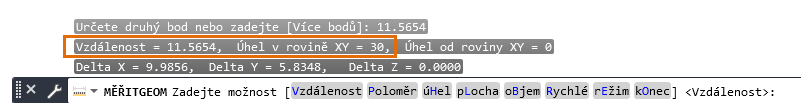

Nalezení vzdálenosti a úhlu mezi dvěma body
  1. Klikněte na kartu Výchozí panel Pomůcky rozevírací seznam Dělit v měřítku Vzdálenost. Hledat
  2. Určete první a druhý bod. Pro větší přesnost použijte uchopení objektů.
Měření se zobrazí v příkazovém okně. V případě potřeby rozbalte příkazové okno stisknutím klávesy F2.
