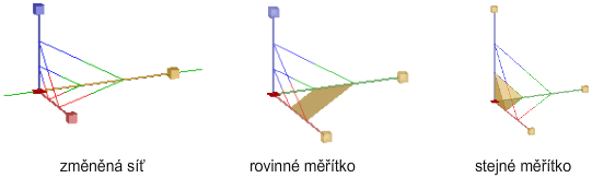

Změňte velikost 3D objektů jednotně nebo podle vybrané osy či roviny.
Po výběru objektů a podobjektů, jejichž měřítko chcete změnit, lze změnu měřítka objektu omezit kliknutím na osu, rovinu nebo část 3D manipulátoru mezi všemi třemi osami.
Nejednotná změna měřítka (podél osy nebo roviny) je podporována pouze u sítí. Není k dispozici pro tělesa a povrchy.

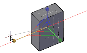

U měřítka objektu sítě lze vytvořit vazbu k vybrané ose. Při posunu kurzoru nad osu na gizmu 3D měřítka se zobrazí vektorová čára představující osu měřítka. Kliknutím na osu, když se její barva změní na žlutou, můžete určit požadovanou osu.
Nyní se velikost vybraných objektů a podobjektů při tažení kurzorem změní podle zadané osy. Kliknutím nebo zadáním hodnoty určete měřítko od vybraného referenčního bodu.

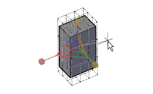

U měřítka objektu sítě lze vytvořit vazbu k vybrané rovině. Každá rovina je označena panelem, který vychází z vnějších konců daných úchytů osy. Rovinu měřítka lze určit přesunutím kurzoru nad jeden z panelů. Až se barva panelu změní na žlutou, klikněte na něj.
Nyní se bude měřítko vybraných objektů a podobjektů při tažení kurzorem měnit pouze podle zvýrazněné roviny. Kliknutím nebo zadáním hodnoty určete měřítko od vybraného referenčního bodu.

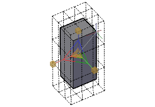

Měřítko tělesa, povrchu a objektů sítě lze změnit jednotně podél všech os. Při posunutí kurzoru směrem ke středu manipulátoru zvýrazněná trojúhelníková oblast značí, že kliknutím lze nastavit měřítko vybraných objektů a podobjektů podél všech tří os.
Při tažení kurzoru se měřítko vybraných objektů a podobjektů nastaví jednotně. Kliknutím nebo zadáním hodnoty určete měřítko od vybraného referenčního bodu.
