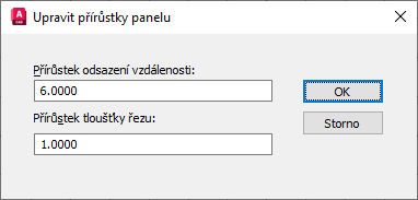

Nastaví výchozí hodnotu přírůstku pro ovládací prvky Odsazení řezu a Tloušťka řezu.
OVLÁDEJŘEZ (příkaz) Hledat
Nastavuje výchozí hodnoty zvýšení a snížení pro ovládací prvky Odsazení řezu a Tloušťka řezu na kartě Rovina řezu
panel Upravit odříznutí.
Nastavuje výchozí počet bodů, o který se zvýší nebo sníží hodnota odsazení řezu v následujícím ovládacím prvku: karta Rovina řezu
Odsazení řezu.
Pokud pro možnost Přírůstek vzdálenosti odsazení nastavíte například hodnotu 6.0000, jedním kliknutím na šipku nahoru v ovládacím prvku Odsazení řezu zvýšíte jeho hodnotu o 6.0000 bodů.
Nastavuje výchozí počet jednotek, o které se zvýší nebo sníží hodnota tloušťky řezu v následujícím ovládacím prvku: karta Rovina řezu
Tloušťka řezu.
Pokud pro možnost Přírůstek tloušťky řezu nastavíte například hodnotu 2.0000, jedním kliknutím na šipku nahoru v ovládacím prvku Tloušťka řezu zvýšíte její hodnotu o 2.0000 body.
