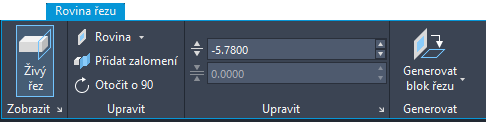

Kontextová karta Rovina řezu na pásu karet
Povoluje živé řezy, upravuje vlastnosti roviny řezu a generuje bloky z řezů.
Při výběru čáry řezu se na pásu karet zobrazí kontextová karta Rovina řezu.
Panel Zobrazení
Živý řez
Zapne živé řezy u zvoleného objektu řezu.
Nastavení roviny řezu
Nastaví možnosti zobrazení pro vybranou rovinu řezu.
Panel Modifikace
Typ objektu řezu
Zobrazuje seznam typů objektů řezu, které jsou k dispozici.
  • Rovina. Zobrazí se čára řezu a průhledný indikátor roviny řezu. Rovina řezu se rozprostírá do nekonečna všemi směry.
  • Odříznutí 2D kvádr zobrazuje hloubku ve směru roviny řezu.
  • Hranice. 2D kvádr zobrazuje meze roviny řezu v rovině XY. Podél osy Z se rovina řezu rozprostírá do nekonečna.
  • Objem. 3D kvádr zobrazuje meze roviny řezu ve všech směrech.
Přidat zalomení
Přidává zalomený segment k objektu řezu.
Otočit o 90
Otáčí objektem řezu kolem čáry řezu o 90 stupňů.
Panel Upravit odříznutí
Odsazení řezu
Posune objekt řezu kolmo k rovině řezu ve směru k počátku GSS nebo od něj.
Tloušťka řezu
Zvětší nebo zmenší tloušťku řezu objektu řezu.
Dialog Číselník panelu Řez
Nastavuje výchozí hodnotu jednotek přírůstků nebo úbytků pro ovládací prvky Odsazení řezu a Tloušťka řezu na panelu Upravit na pásu karet.
Panel Generovat
Generovat blok řezu
Uloží vybrané roviny řezu jako 2D nebo 3D bloky.
Extrahovat čáry řezu
Pro aktivní rovinu řezu vytvoří 2D geometrii z mračna bodů.
