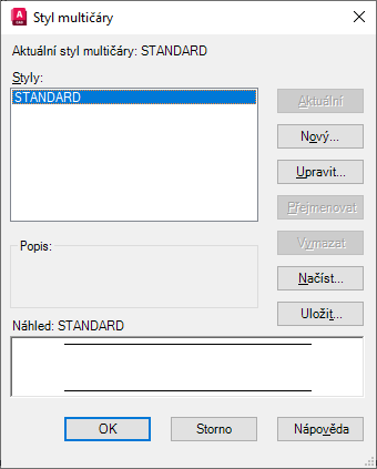

Dialog Styl multičáry
Vytváří, modifikuje, ukládá a načítá styly multičar.
MČSTYL (příkaz) Hledat
Styl multičáry určuje počet prvků a vlastnosti každého z nich. Příkaz MČSTYL také určuje barvu pozadí a konce každé multičáry.
Seznam možností
Zobrazí se následující možnosti.
Aktuální styl multičáry
Zobrazí název aktuálního stylu multičáry, který bude použit pro další vytvořené multičáry.
Styly
Zobrazí seznam stylů multičar, které jsou načteny do výkresu.
Seznam stylů multiodkazu může zahrnovat styly multiodkazu, které existují v externě odkazovaném výkresu (xref). Názvy stylů multičar z externích referencí používají stejnou syntaxi jako jiné externě závislé negrafické objekty.
Popis
Zobrazí popis vybraného stylu multičáry.
Náhled
Zobrazí název a obrázek vybraného stylu multičáry.
Nastavit aktuální
Nastaví styl aktuální multičáry pro použití u dalších vykreslovaných multičar.
Poznámka: Styl multičáry nelze vytvořit z aktuálního stylu externí reference.
Nová
Zobrazí dialog Vytvořit nový styl multičáry, kde můžete vytvořit nový styl multičáry.
Modifikace
Zobrazí dialog Upravit styl multičáry, kde můžete upravit vybraný styl multičáry.
Poznámka: Nelze upravovat vlastnosti prvků a multičar jakéhokoli stylu multičáry, který je ve výkresu aktuálně používán. Pokud chcete styl multičáry upravit, je to nutné provést dříve, než nakreslíte první multičáru používající tento styl.
Přejmenovat
Přejmenuje aktuálně vybraný styl multičáry. Styl multičáry STANDARDNÍ nelze přejmenovat.
Vymazat
Odstraní aktuálně vybraný styl multičáry ze seznamu Styly. Tento styl není vymazán ze souboru MLN.
Nelze odstranit styl multičáry STANDARDNÍ, aktuální styl ani styl, který se používá.
Načíst
Zobrazí dialog Načíst styly multičar, kde můžete načítat styly multičar ze zadaného souboru MLN.
Uložit
Uloží nebo zkopíruje styl multičáry do souboru knihovny multičar (MLN). Pokud zadáte soubor MLN, který již existuje, bude nová definice stylu do tohoto souboru přidána a původní definice zůstanou zachovány.
