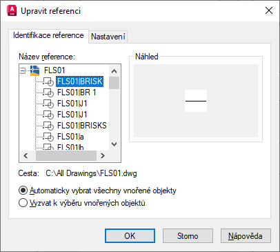

Dialog Editovat referenci
REFEDIT (příkaz) Hledat
Chcete-li vybrat referenci, která má být editována, vyberte v této referenci objekt. Pokud vyberete objekt, který je součástí jedné nebo více vnořených referencí, jsou v dialogu zobrazeny vnořené reference.
Seznam karet
Tento dialog obsahuje následující karty:
Karta Identifikace reference
Poskytuje vizuální pomůcky k určení reference, která se má upravit, a způsobu, jak je tato reference vybrána.
Název reference
Zobrazí referenci vybranou pro editaci na místě a všechny reference vnořené v rámci editované reference.
Pokud je zobrazeno více referencí, vyberte k úpravě konkrétní externí referenci nebo blok. Na místě může být současně editována pouze jedna reference.
Náhled
Zobrazí náhled aktuálně vybrané reference tak, jak byla uložena v posledním výkresu.
Po uložení změn není náhled reference aktualizován.
Cesta
Zobrazí umístění souboru vybrané reference. Pokud jde o blok, nezobrazí se žádná cesta.
Automaticky vybrat všechny vnořené objekty
Určuje, zda jsou v sezení editace reference automaticky obsaženy vnořené objekty.
Vyzvat k výběru vnořených objektů
Určuje, zda jsou vnořené objekty automaticky obsaženy v sezení editace reference.
