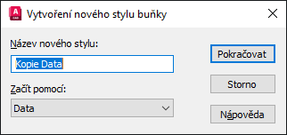

Udává název pro nový styl buňky a udává existující styl buňky, na kterém bude nový styl buňky založen.
TABSTYL (příkaz) Hledat:
Zobrazí se následující možnosti.
Pojmenuje nový styl buňky.
Určuje existující styl buňky, jehož nastavení stylu jsou výchozí pro nový styl buňky.
Vrátí se zpět do dialogu Nový styl tabulky, kde můžete definovat nový styl buňky.
