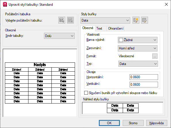

Zobrazí se následující možnosti.
Umožňuje určit tabulku ve výkresu, která se použije jako příklad pro formátování tohoto stylu tabulky. Po výběru tabulky můžete zadat strukturu a obsah, který chcete zkopírovat z dané tabulky do stylu tabulky.
Pomocí ikony Odstranění tabulky můžete odstranit tabulku z aktuálního stylu tabulky.
Nastavuje směr tabulky. Příkaz Dolů vytvoří tabulku orientovanou shora dolů. Příkaz Nahoru vytvoří tabulku orientovanou zdola nahoru.
Zobrazí ukázku účinku aktuálních nastavení stylu tabulky.
Definuje nový styl tabulky nebo upraví již existující styl tabulky. Můžete vytvořit libovolný počet stylů buňky.
Zobrazí styly buněk nalezené v tabulce.
Zobrazí dialog Vytvoření nového stylu buňky.
Zobrazí dialog Správa stylů buněk.
Nastavte vzhled datových buněk, text buněk a ohraničení buněk.
Určuje barvu pozadí buňky. Výchozí barva je Žádná.
Chcete-li zobrazit dialog Výběr barvy, zvolte možnost Vybrat barvu.
Určuje zarovnání textu v buňce tabulky. Text je zarovnáván na střed, nahoru nebo dolů s ohledem na horní a dolní ohraničení buňky. Text je zarovnáván na střed, vlevo, nebo vpravo s ohledem na levé a pravé ohraničení buňky.
Nastaví typ dat a formátování pro řádky tabulky Data, Záhlaví sloupce nebo Název. Kliknutím na toto tlačítko se zobrazí dialog Formát buňky tabulky, kde můžete podrobněji definovat možnosti formátování.
Udává styl buňky buď jako popisek nebo jako data.
Řídí mezeru mezi ohraničením buňky a obsahem buňky. Nastavení okrajů buněk je použito na všechny buňky v tabulce. Výchozí nastavení je 0.06 (britské) a 1.5 (metrické).
Určuje vzdálenost mezi textem nebo blokem v buňce a levým a pravým ohraničením buňky.
Určuje vzdálenost mezi textem nebo blokem v buňce a horním a dolním ohraničením buňky.
Sloučí všechny nové řádky nebo sloupce s aktuálním stylem buňky do jedné buňky. Tuto volbu můžete použít k vytvoření řádku s názvem na začátku tabulky.
Uvádí dostupné styly tabulky.
Zobrazí dialog Styl textu, kde můžete definovat nebo změnit styl textu.
Nastavuje výšku textu. Výchozí výška textu pro datové buňky a buňky záhlaví sloupce je 0.1800. Výchozí výška textu nadpisu tabulky je 0.25.
Udává barvu textu. Chcete-li zobrazit dialog Výběr barvy, zvolte položku Vybrat barvu na konci seznamu.
Nastaví úhel textu. Výchozí úhel textu je 0 stupňů. Lze zadat libovolnou hodnotu úhlu od -359 do +359 stupňů.
Použije tloušťku čáry pro ohraničení, která vyberete kliknutím na tlačítko ohraničení. Jestliže používáte silnou tloušťku čáry, možná bude nutné zvětšit okraje buněk.
Nastavuje typ čáry, který má být použit pro určená ohraničení. Chcete-li načíst vlastní typ čáry, vyberte možnost Jiné.
Nastaví barvu ohraničení, která vyberete kliknutím na tlačítko ohraničení. Chcete-li zobrazit dialog Výběr barvy, zvolte položku Vybrat barvu.
Zobrazí ohraničení tabulky jako dvojité čáry.
Určuje rozteč u ohraničení pomocí dvojité čáry. Výchozí rozteč je 0.1800.
Řídí vzhled ohraničení buňky. Vlastnosti ohraničení jsou tloušťka čáry a barva mřížek.
Použije nastavení vlastností ohraničení pro všechna ohraničení.
Použije nastavení vlastností ohraničení pro vnější ohraničení.
Použije nastavení vlastností ohraničení pro vnitřní ohraničení.
Použije nastavení vlastností ohraničení pro dolní ohraničení.
Použije nastavení vlastností ohraničení pro levá ohraničení.
Použije nastavení vlastností ohraničení pro horní ohraničení.
Použije nastavení vlastností ohraničení pro pravá ohraničení.
Skryje ohraničení.
