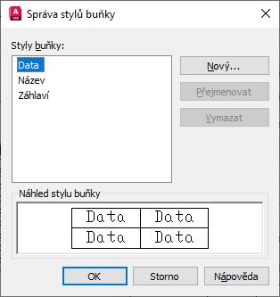

Zobrazí všechny styly buněk v rámci aktuálního stylu tabulky a umožní vytvořit nebo odstranit styl buňky.
TABSTYL (příkaz) Hledat:
Zobrazí se následující možnosti.
Zobrazí seznam všech stylů buňky v rámci aktuálního stylu tabulky. Styly buňky Název, Záhlaví a Data jsou vždy obsaženy v každém stylu tabulky.
Zobrazí dialog Vytvoření nového stylu buňky. Odsud můžete vytvořit nový styl buňky, který bude zahrnut do aktuálního stylu tabulky.
Umožňuje pojmenovat zvolený styl buňky. Styly buněk Název, Záhlaví a Data nelze přejmenovat.
Umožňuje odstranit zvolený styl buňky.
Zobrazí ukázku účinku aktuálních nastavení stylu buňky.
