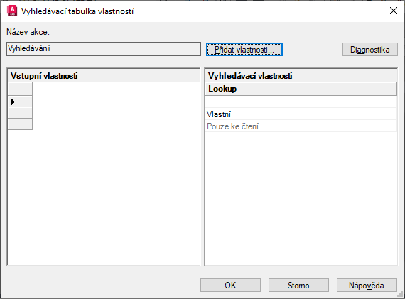

Vyhledávací tabulka přiřadí hodnoty uživatelských vlastností k referenci dynamického bloku. Pokud je pro vyhledávací vlastnost vybrána možnost Zpětné vyhledávání, reference bloku zobrazí vyhledávací uzel se seznamem vlastností, které mění zobrazení reference dynamického bloku.
Vyhledávací tabulka také umožňuje, aby byly hodnoty vyhledávacích parametrů určeny hodnotami jiných parametrů (vstupními vlastnostmi).
Zobrazí se následující možnosti.
Zobrazí přiřazený název vyhledávání, který lze změnit na paletě Vlastnosti.
Zobrazí dialog Přidat vlastnosti parametru.
Kontrolou dat ověří, že jsou všechny řádky jedinečné.
Zobrazí parametry, které jste vybrali v dialogu Přidat vlastnosti parametru jako sloupce. Pokud se hodnota parametru shoduje se sloupcem k zadání vlastnosti, bude k referenci bloku přiřazena odpovídající vyhledávací vlastnost.
Zobrazí uživatelskou hodnotu přiřazenou ke vstupním vlastnostem. Kliknutím na dolní část vyhledávacího sloupce lze nastavit vyhledávací vlastnosti pouze ke čtení nebo umožnit zpětné vyhledávání. Možnost Povolit zpětné vyhledávání aktivuje rozevírací seznam přiřazený k vyhledávacímu uzlu, který slouží ke změně reference bloku tak, aby se shodovala s hodnotami vstupní vlastnosti v tabulce.
