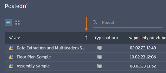

Poslední aktualizace výkresů

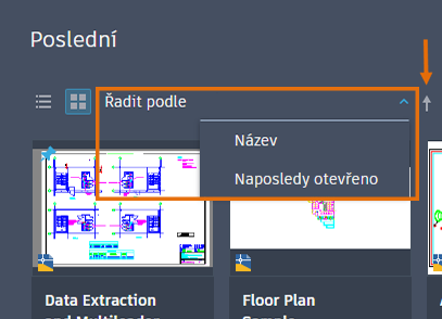

Seznam posledních výkresů používá menší miniatury, aby bylo možné zobrazit více výkresů. Nyní můžete seřadit poslední výkresy v pohledu osnovy i seznamu a hledat v nich.
Řazení a hledání

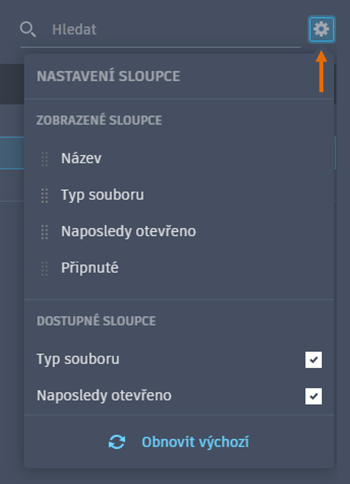

Přizpůsobení pohledu seznamu

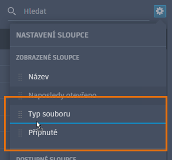

- V pohledu seznamu můžete přizpůsobit záhlaví sloupců kliknutím na nastavení. Sloupce Název a Připnuto jsou trvalé.
- Přetažením změňte pořadí sloupců.

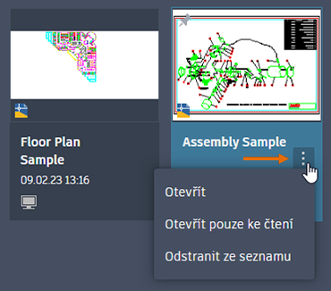

Mezi další změny na kartě Poslední patří následující:

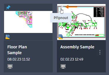

- Když přesunete kurzor nad miniaturu výkresu, v levém horním rohu se nyní zobrazí ikona připínáčku.
- Když umístíte kurzor nad miniaturu výkresu, zobrazí se ikona k otevření nabídky. Kliknutím zobrazíte možnosti v nabídce.

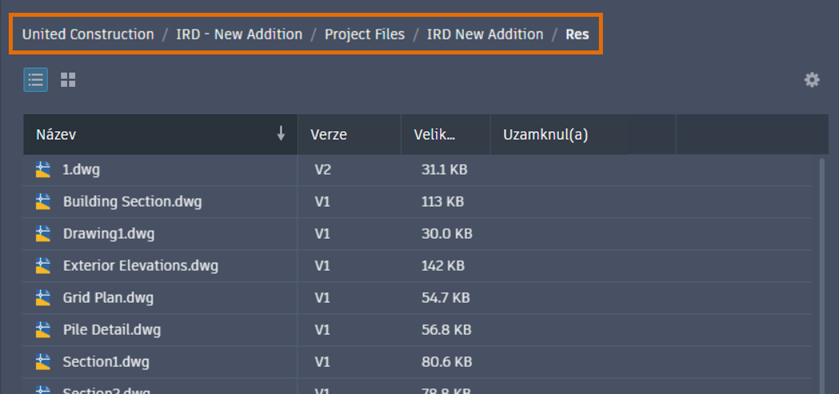

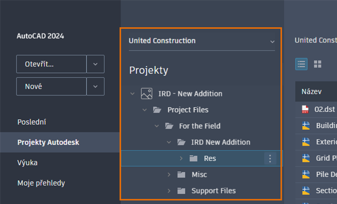

Aktualizace aplikace Projekty Autodesk
- Karta Autodesk Docs byla přejmenována na Projekty Autodesk.

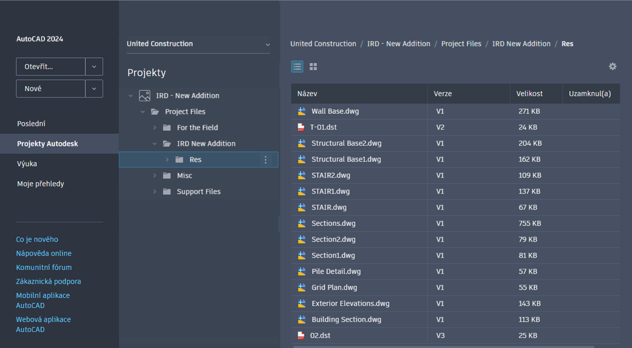

- Po výběru možnosti Projekty Autodesk se v novém podokně zobrazí centrum výběru a strom cesty projektu.
- Nad seznamem výkresů projektu je zobrazena drobečková navigace pro aktuální cestu projektu.
