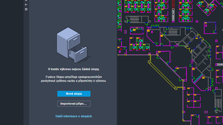

  • Byl zlepšen výkon zobrazení u stopy na pozadí, nástrojů Import připomínek a Pomocník pro připomínky a nástroje ViewCube.

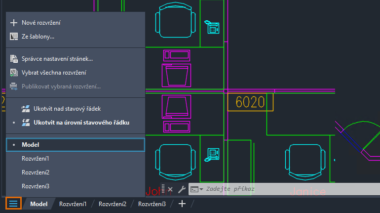

  • Byl zlepšen výkon při přepínání rozvržení
