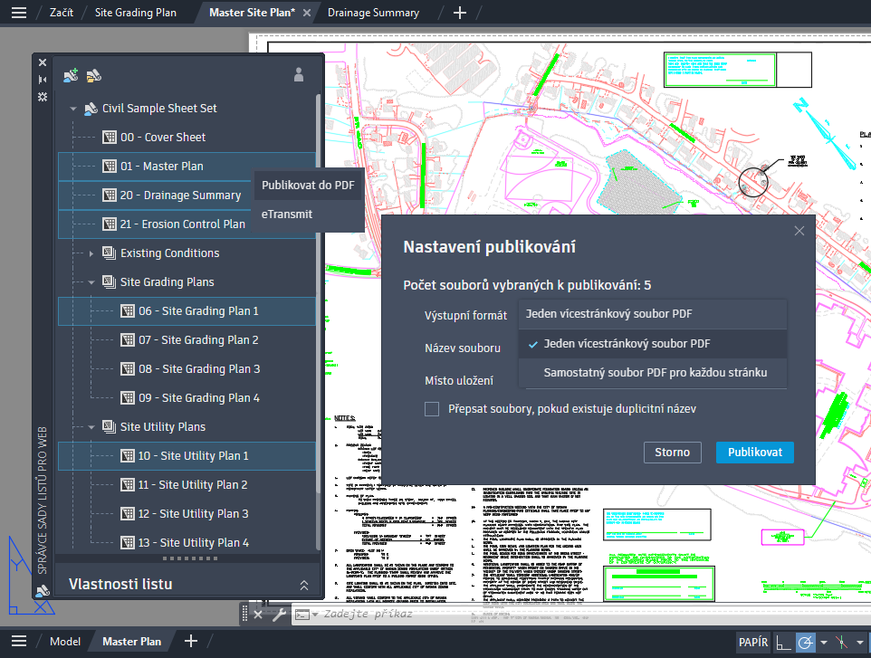

Vylepšení Správce sady listů pro web
Tato verze obsahuje několik vylepšení pro publikování a přenos výkresových balíčků (eTransmit) ve Správci sady listů pro web.
Některé změny zahrnují možnost vícenásobného výběru listů k publikování, definování způsobu publikování nebo přenosu vybraných listů, větší kontrolu nad názvem a umístěním souboru PDF (nebo eTransmit) a možnost přepsat existující soubory během publikování a funkce eTransmit.
Další vylepšení, která byla ve Správci sady listů pro web provedena od předchozí verze, jsou:
