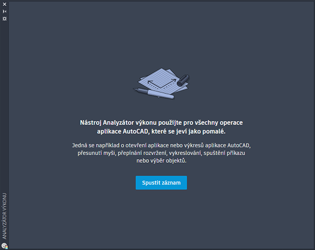

Pomocí nástroje Analyzátor výkonu je možné v aplikaci AutoCAD diagnostikovat operace, které jsou pomalé nebo nereagují.
Výkon aplikace AutoCAD se může lišit z různých důvodů, mezi které patří konfigurace hardwaru a sítě. Nástroj Analyzátor výkonu nabízí smysluplný způsob, jak pochopit různé problémy, které mohou ovlivnit výkon.

ANALÝZAVÝKONU – Zobrazí paletu Analyzátor výkonu, na které je možné v aplikaci AutoCAD diagnostikovat operace, které jsou pomalé nebo nereagují.
ZAVŘIANALÝZUVÝKONU – Zavře paletu Analyzátor výkonu.
