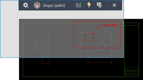

Nový příkaz KOPÍRUJZESTOPY umožňuje kopírovat objekty ze stopy do výkresu. Chcete-li kopírovat objekty ze stopy:
  1. Spusťte příkaz KOPÍRUJZESTOPY s otevřenou stopou a se zapnutým příkazem STOPAVPOZADÍ.
  2. Vyberte objekty ve stopě a stiskněte klávesu Enter.
    Objekty zůstanou ve stopě a budou zkopírovány do výkresu ve stejném umístění.

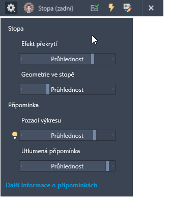

V rozevírací nabídce Nastavení na panelu nástrojů Stopa jsou k dispozici nová nastavení.
Efekt překrytí. Řídí neprůhlednost překrytí papíru ve stopě. Čím nižší číslo, tím průhlednější je pauzovací papír. Posuvník Efekt překrytí upravuje systémovou proměnnou TRACEPAPERCTL.
Geometrie ve stopě Řídí míru útlumu geometrie stopy na pozadí. Pokud je zapnut příkaz STOPAVPOPŘEDÍ, je ovlivněna geometrie ve výkresu. Pokud je zapnut příkaz STOPAVPOZADÍ, je ovlivněna geometrie ve stopě. Posuvník Geometrie ve stopě upravuje systémovou proměnnou TRACEFADECTL.
Pozadí výkresu Když je digitální připomínka aktivní, řídí průhlednost importované připomínky, která je umístěna nad výkresem. Čím vyšší je číslo, tím průhlednější je překrytí. Posuvník Pozadí výkresu upravuje systémovou proměnnou MARKUPPAPERTRANSPARENCY.
Utlumená připomínka Když je digitální připomínka aktivní, řídí průhlednost utlumených připomínek. Čím nižší je číslo, tím viditelnější je připomínka. Posuvník Utlumená připomínka upravuje systémovou proměnnou TRACEMARKUPFADECTL.
Poznámka: Nastavení Pozadí výkresu a Utlumená připomínka jsou dostupná pouze u stop, které k překrytí výkresu souborem připomínky použily možnost Import připomínek.
