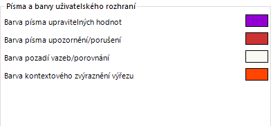

Písma a barvy uživatelského rozhraní
Barva písma u upravitelných hodnot
Určuje barvu textu datových sloupců obsahujících hodnoty, na které lze dvakrát kliknout a poté je přímo upravit v aplikaci Civil 3D.
Barva písma upozornění/porušení
Určuje barvu textu všech případných hodnot, které jsou v okně Project Explorer zvýrazněny jako porušení.
Barva pozadí vazeb/porovnání
Určuje barvu pozadí datových sloupců, které zobrazují hodnoty z porovnávaných nebo cílových objektů. Mezi porovnávané objekty patří srovnávací povrchy potrubních tras a porovnávané trasy.
Barva kontextového zvýraznění výřezu
Určuje barvu čar dočasně zvýrazněných bodů, trojúhelníků nebo buněk ve výřezu aplikace AutoCAD, když je v okně Project Explorerpoužita klávesa Ctrl.

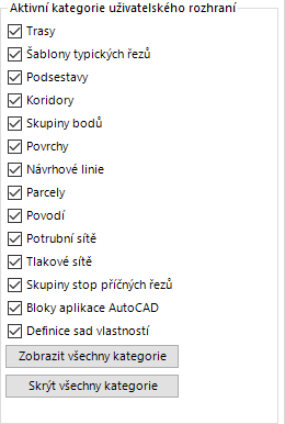

Aktivní kategorie uživatelského rozhraní
Při provádění určitých úloh v okně Project Explorer je v něm někdy vhodné zakázat nebo skrýt všechny kategorie objektů aplikace Civil 3D, které se nepoužívají.Project Explorer
Tyto ovládací prvky umožňují nastavit viditelnost jednotlivých primárních karet kategorií objektů v okně Project Explorer.
