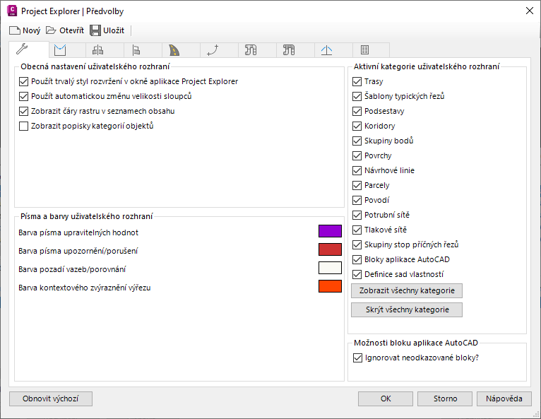

K oknu Předvolby se dostanete pomocí tlačítka Předvolby v levém dolním rohu hlavního okna Project Explorer.
Předvolby určují všechny aspekty uživatelského rozhraní Project Explorer, které nejsou relevantní pro generování výkazů. Například jde o barevná schémata a výchozí nastavení měřítka zobrazení profilů a příčných řezů, nastavení písma v uživatelském rozhraní a viditelnost a rozvržení podoken jednotlivých karet kategorií objektů v okně Project Explorer.
Soubory uložených předvoleb
Předvolby uživatelského rozhraní lze uložit do souborů uložených předvoleb (.xmpp). To umožňuje kdykoli obnovit preferovaná nastavení okna nebo je sdílet s kolegy.
Obnovit výchozí
Předvolby, které jsou aktuálně přiřazeny k hlavnímu oknu Project Explorer, lze kdykoli obnovit na výchozí nastavení. Slouží k tomu tlačítko Obnovit výchozí v levém dolním rohu okna Předvolby.
