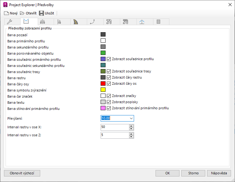

Předvolby zobrazení profilu a příčného řezu

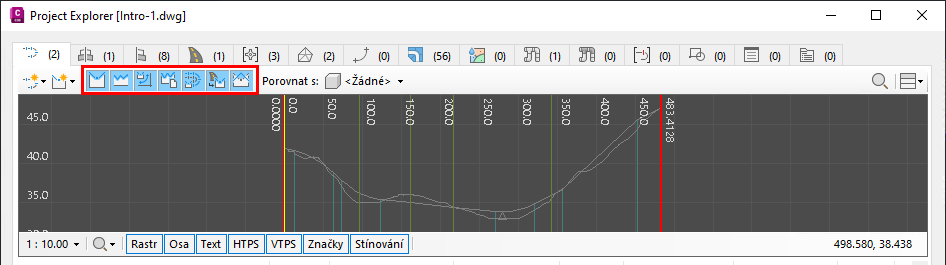

Zbývajících pět karet v okně Předvolby aplikace Project Explorer řídí nastavení barvy, stylu, rastru a měřítka různých zobrazení profilu a příčného řezu v hlavním okně aplikace Project Explorer.
Hodnotu převýšení a nastavení zobrazení/skrytí jednotlivých vizuálních komponent daného zobrazení profilu nebo příčného řezu lze také řídit pomocí přidružených ovládacích prvků zobrazení v hlavním okně aplikace Project Explorer, jak je znázorněno níže.
