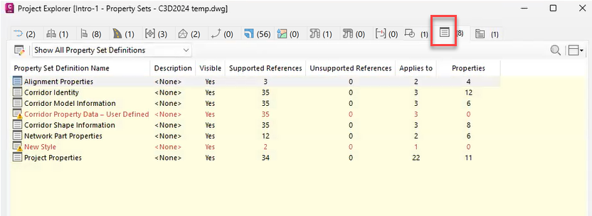

Práce na kartě Definice sad vlastností
Seznam názvů definic sad vlastností zobrazuje všechny definice sad vlastností ve výkresu. Seznam referencí sady vlastností zobrazuje všechny reference asociované se sadou vlastností, kterou jste vybrali v prvním zobrazení seznamu. Všechny vlastnosti vybraných referencí jsou zobrazeny v seznamu v pravém dolním rohu.

Práce na kartě podobjektu sady vlastností
Na kartě podobjektu sady vlastností můžete přiřadit a spravovat definice sad vlastností a jejich reference, exportovat zprávy a kontrolovat data sad vlastností.
Karta podobjektu sady vlastností se nachází na každé podporované kartě objektu v aplikaci Project Explorer a lze ji zobrazit nebo skrýt kliknutím na tlačítko Zobrazit/skrýt sady vlastností podobjektů na kartách Skupiny bodů, Potrubní sítě a Tlakové sítě.
Sady vlastností můžete vyhledávat a filtrovat pomocí vybraných kritérií. Po kliknutí na rozevírací nabídku „Filtrovat podle“ můžete přepnout kritéria filtru. Pomocí funkce Najít můžete vyhledat konkrétní sadu vlastností. Chcete-li spustit vyhledávání, zadejte znak „*“ nebo „?“.
