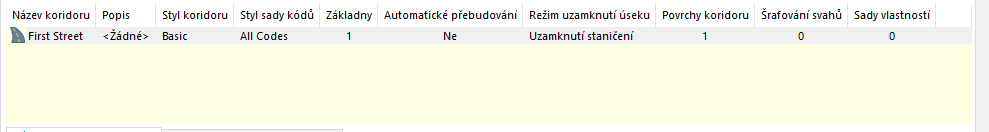

Podokno Seznam objektů
Obsahuje seznam objektů ve vybrané kategorii objektů spolu s řadou klíčových parametrů pro každý uvedený objekt. Parametry, které jsou zvýrazněny na bílém pozadí, lze v aplikaci Project Explorer přímo upravit dvojitým kliknutím na zobrazenou hodnotu. Objekty, které jsou zobrazeny červeně, označují, že existuje určité porušení návrhu. Pozastavením ukazatele myši nad jakýmkoli objektem zobrazíte místní nápovědu, která obsahuje další informace o povaze porušení.

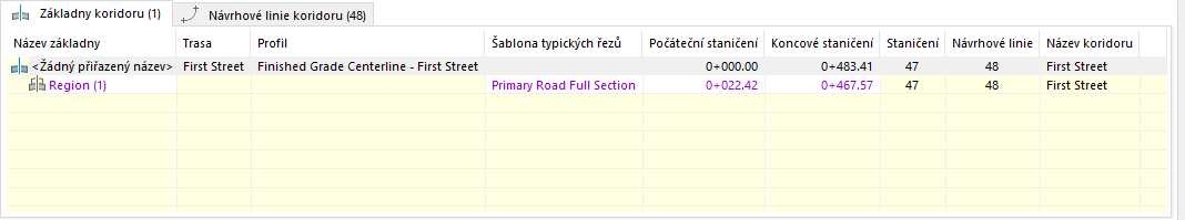

Podokno Seznam podobjektů
Podokno seznamu podobjektů obsahuje seznam, který se vyplní, když je pomocí uživatelského rozhraní vybrán objekt. Povaha každého uvedeného podobjektu bude záviset na typu vybraného objektu. Může zahrnovat věci, jako jsou například body, segmenty parcel, základny a úseky koridorů, trojúhelníky povrchů, buňky povrchů a entity tras nebo profilů. Opět platí, že parametry podobjektů, které jsou zvýrazněny na bílém pozadí, lze v aplikaci Project Explorer přímo upravit dvojitým kliknutím na zobrazenou hodnotu. Prvky podobjektů, které jsou zobrazeny červeně, označují, že existuje určité porušení návrhu. Pozastavením ukazatele myši nad jakýmkoli podobjektem zobrazíte místní nápovědu, která obsahuje další informace o povaze porušení.
