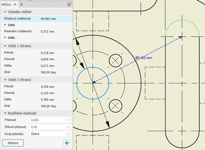

| Měření lineární vzdálenosti, úhlu, smyčky, plochy nebo hmotnosti
Informace o každém výběru se zobrazí v panelu nástrojů Měření a v grafickém okně. Panel nástrojů Měření zobrazuje všechny možné hodnoty pro vaše výběry a také zobrazuje výsledky z obou výběrů. Když kliknete na hodnotu na panelu nástrojů Měření, zobrazí se v grafickém okně výběr a měření.

- Klikněte na šipku rozevíracího seznamu Rozšířená nastavení a nastavte duální jednotky a hodnoty přesnosti. Vyberte Uživatelský souřadnicový systém (USS), který se má použít (pokud je k dispozici).
- V grafickém okně vyberte kliknutím geometrii, kterou chcete odměřit.
- Délka hrany Kliknutím vyberte hranu.
- Průměr válcové plochy nebo kružnice Vyberte plochu nebo hranu.
- Poloměr válcové plochy nebo oblouku Vyberte plochu nebo oblouk.
- Vzdálenost bodu od počátku Kliknutím vyberte bod. Zobrazí se poloha bodu vůči všem osám aktivního souřadnicového systému.
- Vzdálenost mezi body Kliknutím vyberte první bod a poté kliknutím vyberte druhý bod. Po výběru druhého bodu se zobrazí poloha bodu ve vztahu k počátku a rozdílová poloha relativní k prvnímu bodu.
- Vzdálenost mezi dvěma libovolnými následujícími geometriemi: čáry/osy, oblouky/kružnice, spline a libovolné typy povrchů, bod náčrtu / nerovinná plocha Kliknutím vyberte první geometrii a dalším kliknutím vyberte druhou geometrii.
