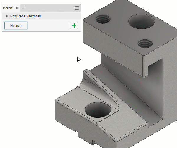

- Přidání lineárního, plošného, objemového, hmotnostního nebo úhlového měření do části Akumulované vlastnosti: V grafickém okně proveďte výběr a poté klikněte na znaménko plus vedle typu měření. Vyberte v grafickém okně například čáru a poté klikněte na znaménko plus vedle měření. Hodnota se přidá do skupiny měření Vzdálenost v části Akumulované vlastnosti.
Znaménko plus (Přidat do akumulované hodnoty) přidá výběry do příslušné skupiny v části Akumulované vlastnosti pro každý typ měření, které chcete akumulovat.
| Kliknutím na znaménko plus vedle měření přidejte hodnotu do příslušné skupiny v části Akumulované vlastnosti.
Kliknutím na šipku záhlaví skupiny zobrazíte přidané hodnoty.
- V grafickém okně proveďte všechny výběry, které potřebujete, a kliknutím na znaménko plus vedle typu měření na panelu Měření přidejte hodnoty do akumulované skupiny. Hodnoty se zobrazí v akumulované skupině daného typu měření. Poloměr se například v části Akumulované vlastnosti přidá do skupiny Vzdálenost, zatímco úhel se přidá do skupiny Úhel.
- Podle potřeby pokračujte přidáváním měření, která chcete akumulovat.
