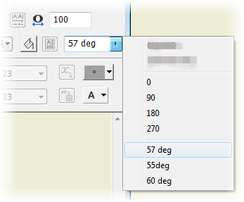

Otočí text kolem bodu vložení. Když je například text zarovnán nahoru vlevo, otočí se text kolem horního levého rohu.
V případě poznámky výkresu vyberte orientaci otáčení kliknutím na šipku nebo zadejte úhel otočení do textového pole. V případě textu náčrtu vyberte možnost otočení ze seznamu, nebo k orientaci textu vytvořte nový systém USS.

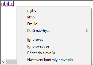

Když je povolena možnost Kontrola pravopisu, aplikace Inventor během psaní v dialogu Formát textu automaticky kontroluje pravopis.
Slova zadaná v dialogu Formát textu se porovnávají se slovy ve výchozím a aktivním uživatelském slovníku. Červená vlnitá čára označuje potenciální pravopisnou chybu. Kliknutím pravým tlačítkem na označené slovo zobrazíte možnosti vyřešení pravopisného problému:
