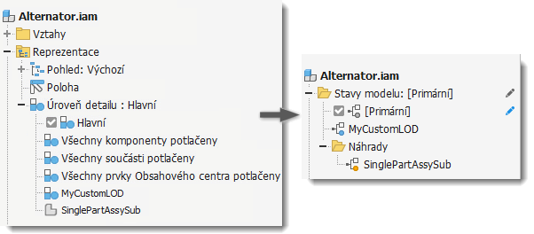

Na následujícím obrázku je hlavní úroveň detailů převedena na primární stav modelu. Uživatelem definovaná úroveň detailů a náhradní úroveň detailů jsou převedeny na stavy modelů se stejnými názvy. Tři systémové úrovně detailů, které vypínaly všechny komponenty, všechny součásti a všechna Obsahová centra, byly odebrány.
