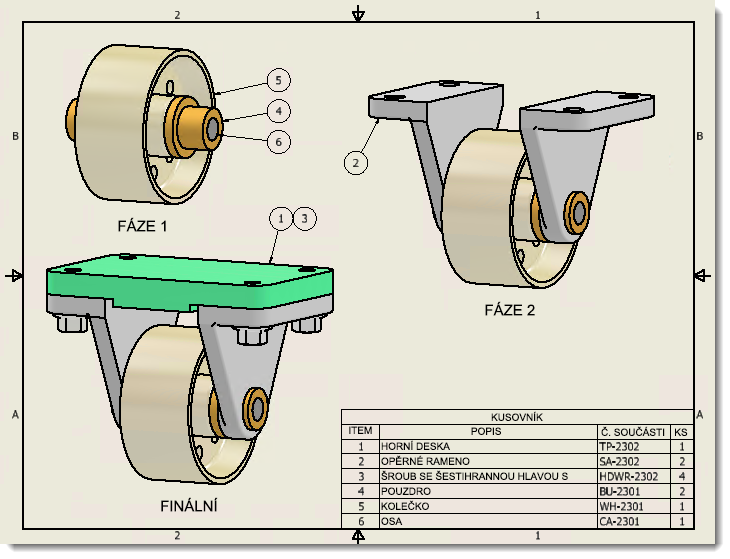

Při vytváření výkresového pohledu můžete vybrat stav modelu. Každý stav modelu může mít jedinečné členy a iVlastnosti. Pohled vytvořený z náhradního stavu modelu odráží stav náhradní součásti ve výkresovém pohledu.
Můžete také vybrat reprezentace zobrazení návrhu a polohové reprezentace a tato kombinace pak bude reprezentována v pohledu.
'Po vytvoření pohledu můžete podle potřeby přepnout na jinou reprezentaci.

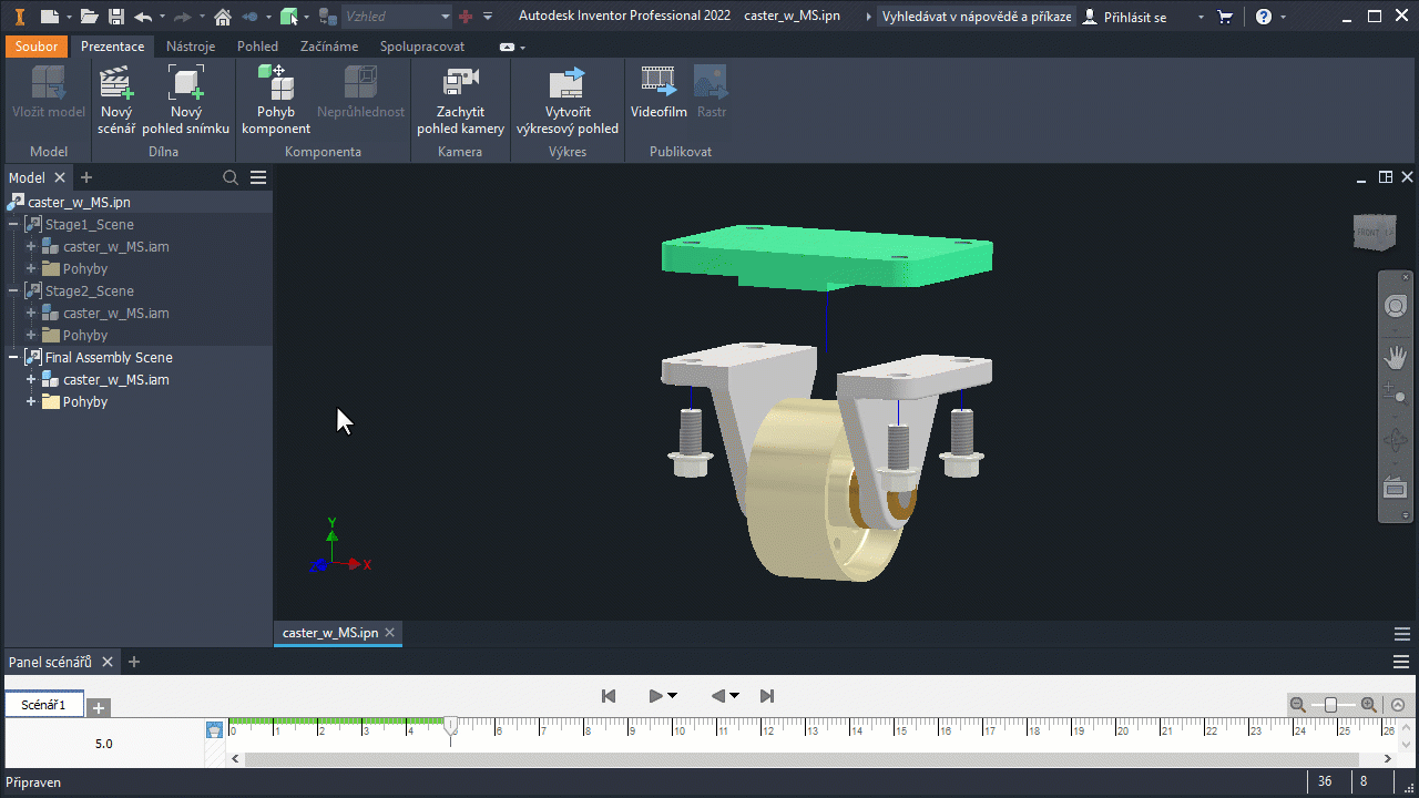

Podobně jako výkresy a další sestavy používají i prezentace určité stavy modelu.
V sestavě vytvořte záznam stavu modelu a uložte soubor. V novém souboru prezentace použijte možnost Vložit model a vyhledejte příslušnou sestavu. Pomocí nabídky Možnosti určete příslušný stav modelu.
Prezentace se dále aktualizuje, aby odrážela změny ve stavu modelu. Pokud do prezentace například přidáte pohyby a poté úpravou stavu modelu v sestavě vypnete více součástí, bude se v prezentaci, až se do ní vrátíte, zobrazovat nový stav. Pokud budou odstraněny součásti, které se podílely na pohybu, budou pohyby odstraněny také.

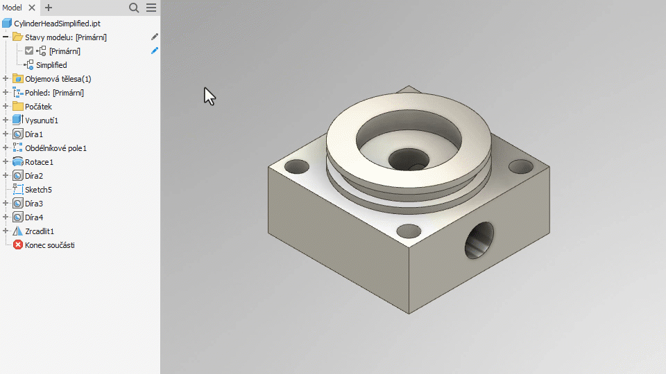

Pokud chcete vytvořit zjednodušený model, vytvořte v souboru součásti stav modelu a vypněte prvky. Může to být užitečné pro účely simulace a analýzy.
