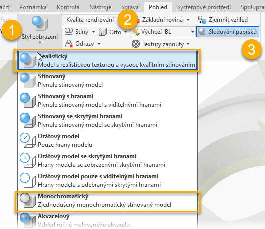

- Na kartě Zobrazit
panelu Vzhled
Vizuální styl vyberte možnost Realistický nebo Monochromatický.
- V dialogu Grafické předvolby vyberte možnost Kvalita rendrování.
- Klikněte na položku Sledování paprsků.
V pravém dolním rohu kreslicí plochy se zobrazí dialog Sledování paprsků.

Ve výchozím nastavení je sledování paprsků zakázáno. Lze jej aktivovat pro všechny modely jako možnost aplikace nebo v jednotlivých dokumentech pomocí nastavení vzhledu dokumentu. Protože sledování paprsků funguje pouze se dvěma konkrétními vizuální styly, automaticky se inicializuje, pouze když je aktivní jeden z těchto stylů.
Použití nastavení aplikace:
- Na kartě Nástroje
panelu Možnosti klikněte na položku Možnosti aplikace.
- Na kartě Zobrazení
v části Vzhled určete nastavení aplikace.
- Klikněte na položku Nastavení a v sekci dialogu Realistický vizuální styl zaškrtněte políčko Povolit sledování paprsků. Sledování paprsků se automaticky aktivuje, jakmile otevřete soubor.
