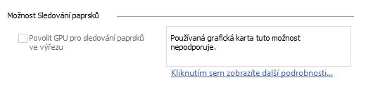

Výkon sledování paprsků GPU značně závisí na GPU, přičemž výkon novějších nebo výkonnějších GPU může být několikanásobně rychlejší než u starších či méně výkonných GPU. Software PassMark publikuje výsledky srovnávacích testů GPU, které vám pomohou porovnat jednotlivé možnosti.
Funkce sledování paprsků GPU vyžaduje podporu funkce sledování paprsků DirectX (DXR), která byla zavedena v posledních verzích systému Windows 10. Tuto funkci podporuje většina GPU vydaných společností NVIDIA od roku 2019 a GPU vydaných společností AMD od roku 2021. Společnost Intel bude tuto funkci podporovat v budoucí řadě Arc™, která zahrnuje mobilní i desktopové platformy. V době vydání aplikace Inventor 2023 bylo sledování paprsků GPU možné použít s následujícími GPU:
Podporu DXR by měly mít všechny budoucí GPU od všech předních dodavatelů a jejich výkon by se měl postupně zvyšovat. GPU pro stolní počítače budou obvykle fungovat lépe než jejich laptopové protějšky, a to i v případě, že mají stejný název modelu.
Pokud používáte operační systém Windows 10, musí být jeho sestavení 1809 (říjen 2018) nebo novější. Ujistěte se také, že máte aktuální ovladač GPU.
