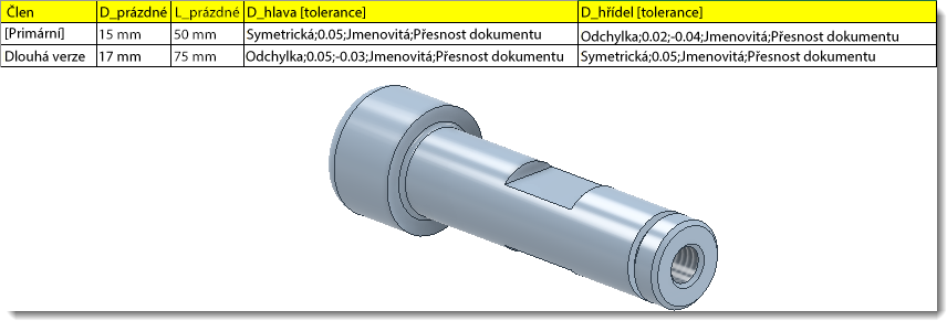

U každého stavu modelu můžete:
- přidat nebo odebrat prvky a komponenty,
- změnit hodnoty parametrů,
- změnit hodnoty tolerance,
- změnit hodnoty iVlastností.
- V případě potřeby můžete kliknout pravým tlačítkem myši na stav modelu v prohlížeči, vybrat možnost „Upravit přes tabulku“ a upravit tabulku v aplikaci Excel.

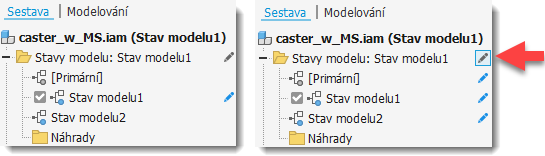

Vytvoření a aktivace stavu modelu ve vnořené sestavě
Sestava může asociativně volat stav modelu ve vnořené sestavě v libovolné hloubce hierarchie sestav. Určený člen řídí všechna nastavení stavu modelu pod úrovní výskytu vnořené sestavy.
Poznámka: Po definování jednoho nebo více stavů modelu v součásti nebo sestavě je můžete aktivovat v sestavě, která součást/sestavu používá. Nový stav modelu použitých komponent nelze vytvořit v souboru sestavy. Nové stavy modelu musí být vytvořeny v použitém souboru součásti nebo sestavy.

- Pomocí jedné z následujících metod vytvořte nový stav modelu:
- Klikněte pravým tlačítkem na složku Stavy modelu v prohlížeči a vyberte možnost Nový.
- Klikněte pravým tlačítkem na existující stav modelu v prohlížeči a vyberte možnost Kopírovat.
V případě potřeby klikněte na stav modelu v prohlížeči a zadejte jeho popisný název.
- Podle potřeby upravte stav modelu a poté soubor uložte.
Aktivace stavu modelu ve vnořené podsestavě:
- Otevřete soubor sestavy, který obsahuje příslušnou vnořenou podsestavu.
- Rozbalte prohlížeč a přejděte dolů k podsestavě, jejíž stav modelu chcete aktivovat. Poté proveďte jeden z následujících úkonů:
- Rozbalte složku Stavy modelu, klikněte pravým tlačítkem na příslušný stav modelu a vyberte možnost Aktivovat.
- Klikněte pravým tlačítkem na složku Reprezentace a v místní nabídce vyberte možnost Reprezentace. Vyberte požadovaný stav modelu.
