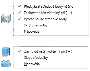

- Volitelné – v nabídce panelu zkontrolujte, zda jsou požadované možnosti aktivní. Jsou zde tyto dvě možnosti:
Předem vybrat středové body náčrtu – všechny nepoužívané středové body náčrtu se v aktivním náčrtu automaticky vyberou k použití příkazem Díra, takže se každý středový bod vyplní dírou. Pomocí kombinace Ctrl+kliknutí odeberete středové body ze sady výběru. Chcete-li vybrání předem zakázat, zrušte zaškrtnutí této možnosti.
- Zachovat náčrt viditelný při ( + ) – pokud při použití příkazu Díra existují ve chvíli, kdy kliknete na položku
(Vytvořit novou díru), nepoužité středové body náčrtu, bude náčrt automaticky sdílen a nastaven jako viditelný k použití při vytváření další díry. Pokud náčrt nepoužijete pro další díru ani nekliknete na možnost Zrušit nebo nestisknete klávesu Esc, zůstane nesdílený. Náčrt můžete sdílet ručně, když kliknete pravým tlačítkem na uzel náčrtu v prohlížeči a kliknete na možnost Sdílet náčrt. Tato možnost je dostupná pouze v prostředí součásti.
- Vybrat pouze středové body (oknem) – tato možnost je ve výchozím nastavení zapnutá, což znamená, že se při výběru oknem zachytí pouze objekty středových bodů. Chcete-li vybírat všechny typy objektů bodu (starší chování), nastavení kliknutím vypněte.

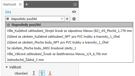

- Určete předvolbu. Pokud neexistují žádné nebo preferované předvolby, pokračujte v procesu určením požadovaných parametrů díry.
Poznámka: Po určení parametrů a kliknutí na tlačítko OK se automaticky vytvoří předvolba s názvem Naposledy použité. Předvolbu můžete dále používat nebo ji uložit pod vlastním názvem. Hodnoty tolerance u parametrů díry se uloží do předvolby.

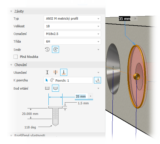

Možnost Závity se aktivuje, když vyberete typ díry Se závitem nebo Zúžené se závitem. Určete parametry díry:
- Parametr Typ určuje typ závitu. Vyberte v seznamu normalizovaných závitů.
Příkladem palcového závitu je unifikovaný šroubový závit dle normy ANSI. Příkladem metrického závitu je metrický profil M dle normy ANSI. Příkladem palcového závitu je závit NPT. Příkladem metrického závitu je vnitřní zúžený závit dle normy ISO.
- Parametr Velikost určuje velikost závitu. Vyberte v seznamu jmenovitých velikostí pro vybraný typ závitu.
Ke každému jmenovitému rozměru je dostupné jedno nebo více stoupání. Ke každému jmenovitému rozměru a kombinaci stoupání je dostupná jedna nebo více tříd.
Parametr Označení určuje rozteč závitu.

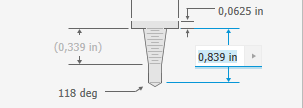

Rozteč je vzdálenost z bodu na závitu šroubu k odpovídajícímu bodu na dalším závitu, měřeno rovnoběžně s osou.
Poznámka: Při použití britských jednotek je stoupání rovno výsledku výrazu 1/počet závitů na palec.
Možnost Průměr zobrazí hodnotu průměru pro daný typ prvku díry. Tato hodnota se vztahuje k tomu, jak výkresové pohledy znázorňují závity.
Chcete-li tuto hodnotu změnit, přejděte na kartu Nástroje
Možnosti
Nastavení dokumentu
Model. Změňte hodnotu průměru díry se závitem. Průměr díry se nastaví automaticky na základě specifikace závitu v souboru Thread.xls.
- Možnost Třída určuje třídu přizpůsobení vnitřního závitu.
Poznámka: U anglických závitů písmeno A označuje vnější závity a písmeno B vnitřní závity. Pro požadavky na větší přesnost a důkladnější slícování použijte vyšší čísla. Označení 2B použijte například u šroubů, matic a dalších obecných použití. Označení 3B použijte u požadavků na vysokou přesnost a přiléhavost.
- Možnost Plná hloubka určuje závity pro plnou hloubku díry a lze ji určit jen u děr se závitem.
- Možnost Směr určuje směr vinutí závitů.
Levotočivý: Závity se vinou proti směru pohybu hodinových ručiček a směrem od uživatele při pohledu kolmo k ose díry. Šroub s levým závitem zajíždí do matky při otáčení proti směru pohybu hodinových ručiček.
Pravotočivý: Závity se vinou ve směru pohybu hodinových ručiček, směrem od uživatele při pohledu kolmo k ose díry. Šroub s pravým závitem zajíždí do matky při otáčení ve směru pohybu hodinových ručiček.
