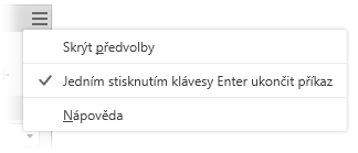

Tip: Pokud chcete při zadávání hodnot používat klávesu Enter, doporučujeme vypnout pokročilé nastavení Jedním stisknutím klávesy Enter ukončit příkaz. Tato možnost je ve výchozím nastavení zapnuta a s klávesou Enter se pak zachází stejně jako s tlačítkem OK.
