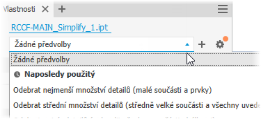

  2. V případě potřeby vyberte vestavěnou předvolbu, kterou chcete použít. K dispozici jsou čtyři vestavěné předvolby a můžete vytvořit i své vlastní. Předvolby přiřazují hodnoty k polím na panelu vlastností. Každou hodnotu můžete přepsat.
    • Odebrat nejmenší množství detailů (malé součásti a prvky) – nastavení jsou navržena tak, aby se odebraly pouze malé součásti a prvky. To vede k vytvoření nejpodrobnějšího modelu.
    • Odebrat střední množství detailů (středně velké součásti a všechny uvedené prvky) – nastavení jsou navržena tak, aby se odebralo středně velké množství detailů.
    • Odebrat nejvíc detailů (nahradit komponenty nejvyšší úrovně obálkami) – nastavení jsou navržena tak, aby se odebralo největší množství detailů. To vede k vytvoření velmi základních tvarů.
    • Žádné zjednodušení – zjednodušená verze má ve vztahu k modelu sestavy plnou věrnost. Všechny detaily jsou v modelu viditelné.
    Tip: Vyberte předvolbu, která se blíží požadované úrovni detailů. Poté můžete pomocí možností Zobrazit zahrnuté a Zobrazit vyloučené rychle vybrat zbývající součásti.
    Stejnou metodu lze použít i k vytváření vlastních předvoleb. Další informace naleznete v části Práce s předvolbami.

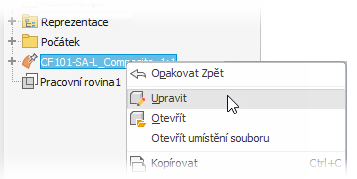

  3. V prohlížeči klikněte pravým tlačítkem na náhradní model a vyberte možnost Upravit.

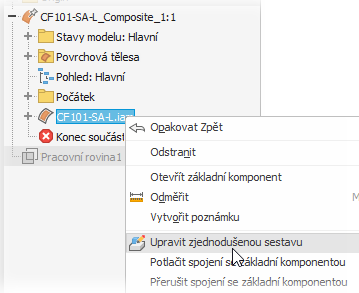

  4. V prohlížeči klikněte pravým tlačítkem a vyberte možnost Upravit zjednodušenou sestavu.

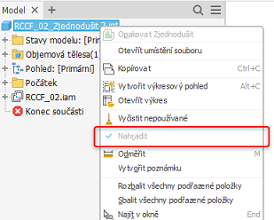

Snadná identifikace náhrady nebo zjednodušené sestavy
Kdykoli je součást nebo sestava vytvořena jako náhradní komponenta, zobrazí se v místní nabídce dané komponenty stav s názvem Náhrada určený pouze ke čtení. Když je zaškrtnuta možnost Náhrada, je součást či sestava náhradním modelem. Proto mají všechny soubory součástí stav Náhrada. Je zaškrtnuto POUZE tehdy, když byla komponenta vytvořena jako náhradní komponenta.
